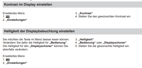

Kannst du dir mal das Foto vom Display ansehen und mir ggf. noch sagen, ob es kaputt wird. Im Randbereich kann man die Daten fast nicht mehr ablesen. Kann man es tauschen oder gib es eine andere Lösung? - Danke Dir
Liebe Grüße Gerald
Probiere mal, ob es über die Helligkeits- oder Kontrasteinstellung besser wird. Andernfalls wird nur ein Bedienteiltausch helfen.
Danke, das versuche ich mal
Liebe Grüße Gerald
