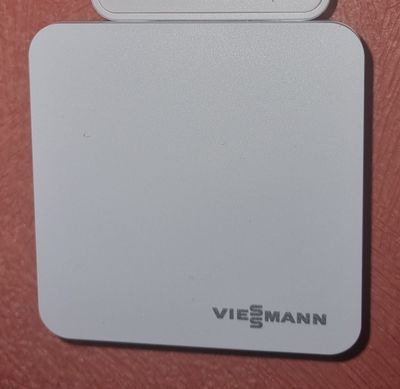

Du wirst wahrscheinlich noch die Temperaturen in den Räumen über Thermostate regeln. Deine Vicare Thermostate kannst du in der App deaktivieren, die Dinger greifen in die Heizkennlinie ein und übersteuern die Einstellungen. Deaktivieren und in den Haupträumen wo du zb 22 grad haben möchtest die Thermostate voll aufdrehen. Vermutlich wird es dir dort nun zu warm. Das dümmste was du jetzt machen kannst ist wieder mit den Thermostaten gegen regeln, weil du zur Zeit eine höhere Vorlauftemperatur produzierst als du wirklich benötigst um deine Räume einmal auf Temperatur zu bringen und zu halten. Jeder grad im Vorlauf senken spart bares Geld. Das Ziel ist es die Heizkennlinie zur jeder Außentemperatur passend einzustellen

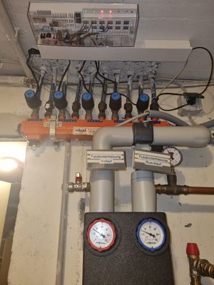

Mir geht es zu 95% nur um die Fussbodenheizung. Da sieht die ansteuerung wie folgt aus.
Zuvor waren IVT-Steuermotoren angebracht, welche jedoch auch nicht funktioniert haben. In den Räumen (nur FH) sind wiederum folgende Termometer:
