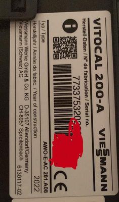

auf der Datenbank von Viessmann kann ich leider kein Datenblatt zu meiner Wärmepumpe eine Vitocall 200-A (AWO-E-AC 201.A08) finden. Dieses brauche ich aber für den Netzbetreiber für die Anmeldung zum Wärmestrom. Können SIe mir eines zur Verfügung stellen?
Die verfügbaren Datenblätter starten alle erst ab AWO-E-AC-201.A09/A10.

Da Ihre Wärmepumpe einphasig ist, trägt sie die Typenbezeichnung AWO-M-E-AC 201.A08.
Vielen Dank für die schnelle Auskunft. Warum steht das M dann nicht in der Bezeichnung auf dem Typenschild? Das ist doch eine maximale Verwirrung.
 Danke nochmals im Voraus für eine kurze Aufklärung, um sicher zu sein.
M steht für eine Mono-Phase Aussen Einheit.
Du hast ein Bild der Inneneinheit hochgeladen.
Bei der Inneneinheit gibt e diese Unterscheidung nicht.
Der Heizstab ist immer 3 phasig.
