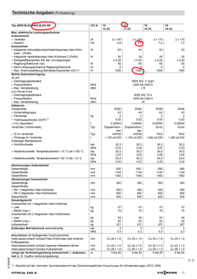

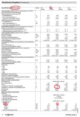

Hier die Daten aus dem Datenblatt für die AWO-E-AC-AF 251.A13 :
Anlaufstrom des Verdichters: <10 A
Max. el. Leistungsaufnahme Außeneinheit Gesamt:  5,4 kW
Max. el. Leistungsaufnahme Inneneinheit Betriebskomponenten 230V: 1000 W
Heizwasser Durchlauferhitzer: Heizleistung max: 8 kW
5,4 kW + 1kW + 8 kW = 14,4 kW max. gesamte el. Leistungsaufnahme (= gesamte Anschlussleistung)
