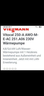

 eine 06er
Und ich hab ne 10er, vermutlich hätten wir beide ne 08 gebraucht 🤣🤣 aber bei dir sehe ich erstmal noch keinen Grund zur Sorge…

Hja😅
Genau die 08er hätte ich gewollt.
