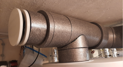

Hallo Yo,
ist ein simples T-Stück im Abluftrohr, in dem so ein Tellerventil (steht mit gut 20 Euro auf der Rechnung) steckt.
Gruß Thorsten
Danke für eure Antworten, Thorsten, danke für das Bild.
Bzgl. meiner o.g. Bedenken bzgl. Bypass-Klappe: Wenn ich das so mache, wie auf Thorstens Bild, dann müsste es auch mit der Klappe funktionieren.
Bisher hatte ich die Umleitung eigentlich über ein 90 Grad geschwungenes Rohr machen, da der Luftdurchsatz grösser ist als über einen eckige Umleitung..
Ich überlege mir das noch, eventuell baue ich in den Sommermonaten die Rohre einfach um, so dass die Luft wieder in den Raum geleitet wird.
Danke nochmals,
Yo
