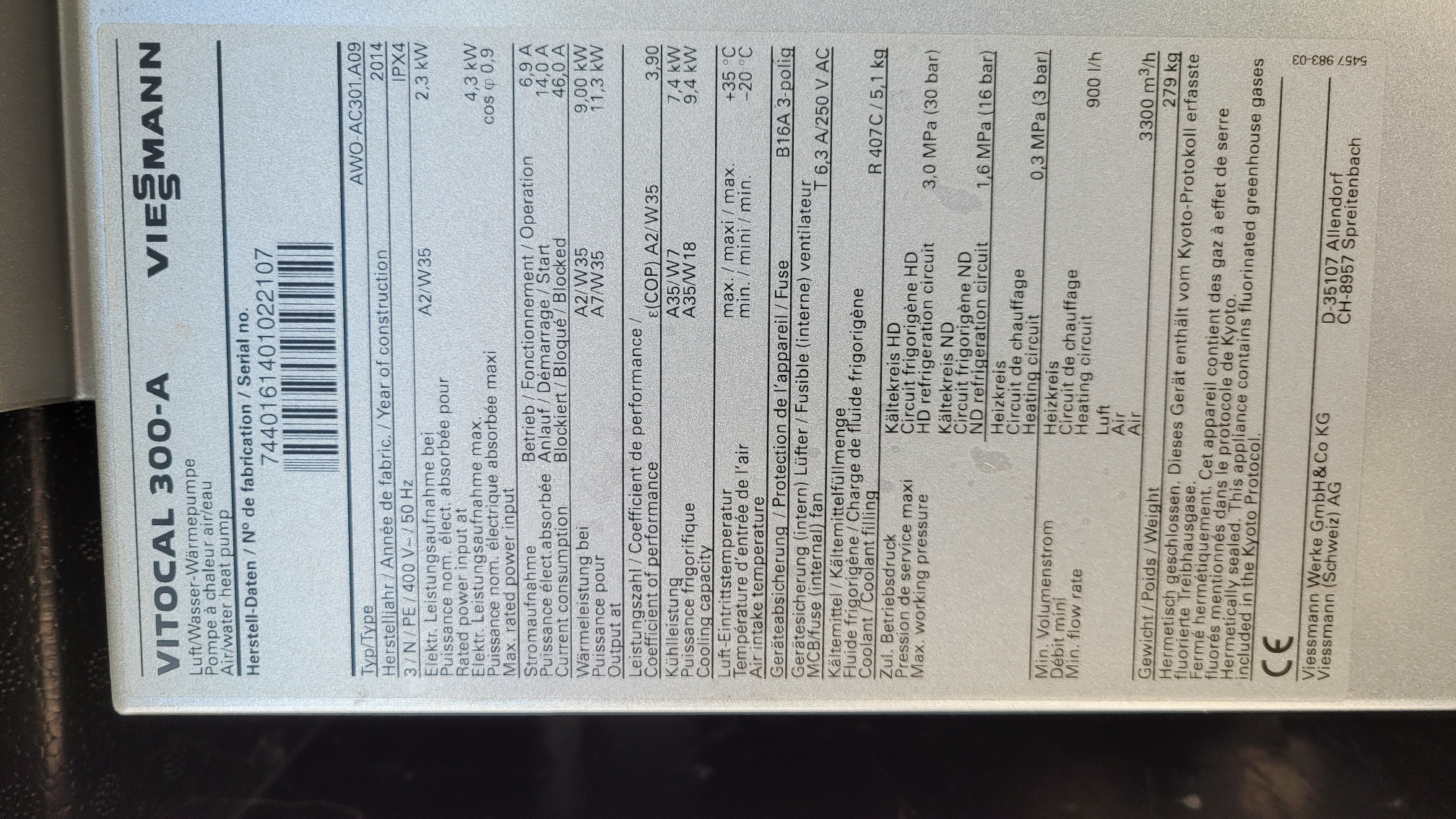

An meiner Vitocal 300-A Serial Nr. 7440161401022107 läuft der Lüfter ständig.
