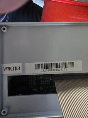

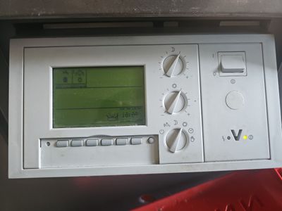

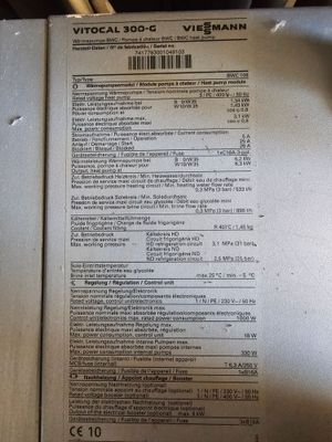

wir haben ein Haus gekauft in dem eine Viessmann vitocal 300-G Wärmepumpe aus 2009/2010 eingebaut ist (Typ BWC 106, Seriennummer 7417793001049103). Leider ist das Display des Bedienteils defekt und nicht mehr ablesbar. Ich habe im Internet recherchiert und einige Teile gefunden. Kann jemand überprüfen welches Teil ich genau brauche? Ist 7837185 richtig?

Hallo Jostens,
die Bestellnummer des Bedienteils lautet 7832257. Allerdings reicht es nicht aus, nur das Bedienteil zu tauschen. Da dies auch gleichzeitig der Regler ist, muss anschließend alles neu eingestellt werden. Solltest du dir diesbezüglich unsicher sein, solltest du das durch deinen Fachbetrieb vornehmen lassen.

Ich hatte dummerweise bereits eine 7837185 gekauft... Ist die sicher nicht kompatibel? Bzw. Gibt es eine Möglichkeit sie dennoch zu nutzen?
Nein, das ist ein CD70-Regler. Der wurde bei der vorherigen Generation an Wärmepumpen verwendet. Bei dir ist es ein WPR 300, welcher eingesetzt werden muss.
