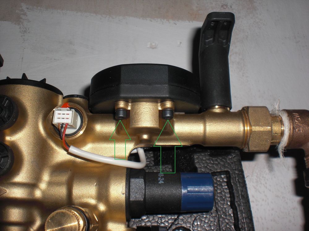

Wo finde ich Batterie?Wo finde ich die Batterie zum wechseln? Kein Batterie Fach gefunden...Wo finde ich die Batterie zum wechseln? Kein Batterie Fach gefunden...
Hallo @Rust1
die Schrauben befinden sich an der Unterseite des Gehäuses der Anzeigeeinheit (mit einem grünen Pfeil markiert).

Hallo @Rust1
anbei sende ich Ihnen die Anleitung für die Ladestation. Die Schrauben befinden sich an der Unterseite des Gehäuses der Anzeigeeinheit.
Außerdem müssen Sie den Ablaufschlauch an der Stelle montieren, die auf dem Foto mit einem Pfeil markiert ist; andernfalls kann es während des Ladevorgangs zu einer Überflutung kommen.

Welche Deckel muss man abschrauben?
Hallo @Rust1
Hallo @Rust1
Ja, diese drei Innensechskantschrauben müssen herausgedreht werden.
Die aktualisierte Anleitung des Herstellers besagt jedoch Folgendes (die untere rechte Seite – wo sich das Batteriefach befinden sollte – zeigt in Ihrem Fall zur Wand).
