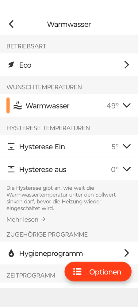

Man kann dies aber auch in der ViCare-App einfach einstellen im Bereich "Warmwasser":
Bei mir wird ab 49 - 5 = 44K (also 39,9K) nachgeheizt.
Das Zeitprogramm ist auf 12:00 bis 20:00 eingestellt. Um 12:30 habe ich dann 49,7 oder 49,8 K und in der Früh sind es dann immer noch 45K
