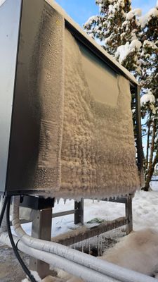

Wir haben dieses Jahr ein Haus saniert und uns für eine Wärmepumpe entschieden. Verbaut wurde eine Victocal 222-S. Am 03.11.2023 erfolgte die Inbetriebnahme durch Viessmann. Bereits 5 Tage später kam die erste Fehlermeldung "Außeneinheit gesperrt" wir konnten es selbst entriegeln, da dies von der Anlage vorgeschlagen wurde. Dich 2 Tage später das selbe Spiel und das Außengerät war völlig vereist. Wir sind am 24.11. im unser Haus gezogen also stellte unser Heizungsmensch erstmal auf die elektrische Heizung um. Am 27.11. wurde die Außeneinheit wieder in Betrieb genommen, am selben Abend jedoch wieder die Fehlermeldung "Außeneinheit gesperrt" also wurde sie wieder, wie vorgeschlagen, entriegelt. Im Laufe der Woche wurde die Außeneinheit immer lauter. Knackte und knallte, wir schauten heute und sie war völlig vereist. Nun dürfen wir wieder rein elektrisch heizen.
 Bei dem Wetter und bei dem Strompreisen eine absolute Katastrophe. Über die App konnte ich sehen, dass der Verdichter gerade mal 30% der Leistung bringt, die restlichen 70% kommen von der elektronischen Zusatzheizung. Unser Haustechniker hat nun für den 03.01.2024 einen Termin mit einem Viessmann Techniker bekommen. Wir wissen nicht mehr weiter...sitzen halb im kalten und haben einen Verbrauch von 100kwh am Tag. Kann uns jemand einen Rat geben? Hat noch jemand solch Probleme?

Die Ausseinheit taut nicht ab. Ich vermute mal, dass das Problem in der Kältekreisumkehr liegt.
Frage mal Deinen Heizungsbauer, ob er das Schraderventil im Kältekreis entfernt hat bzw. ob dieses beim Ausbau kaputt gegangen ist. Es kann dann sein, dass sich Metallteile im Kältemittelkreis befinden und Ventile oder Umschalter blockieren.
Die Geräusche werden vermutlich daher kommen, dass sich in der Wanne Eis gebildet und der Ventilator dort angeschlagen hat. Prüfe auch mal, ob bei Dir eine Bodenwannenheizung eingebaut ist. Die hilft auch, dass das Wasser besser abläuft und die Wanne nicht zufriert.
Schaue auch mal in die Meldungsliste hinein, was dort für Fehlermeldungen aufgeführt werden. Die Beschreibung zu den Fehlercodes findet man hier.

Hallo Ralf, das werde ich umgehend prüfen lassen. Fehlermeldungen gibt es leider viele aber 3 die den Kältekreis betreffen... 1018, 1019 und 1057. Die Fehlermeldung F1106 konnte ich in der Liste leider nicht finden.
Hinzu kommt nun, dass es drinnen nicht warm wird (Aktuell 18.5°C) der Heizkreis ist auf 21°C umgestellt und wir haben auch problemlos 20°C in den Räumen erreicht bevor auf den Heizstab umgestellt wurde. Bei Status Wärmepumpe stehen seit Stunden 24.9°C. Bekomme ich das alleine irgendwie hoch? Temperaturregler in den Räumen höher stellen bringt leider auch nichts.

Moin @Jenna-Alex,
lass oder mach es selbst, die Heißgasleitungen müssen unbedingt gedämmt werden!!!
Dabei dann auch gleich UV festes Material/Dämmung bzw zusätzlich Blechmantel darum einsetzen.
Da geht ne Menge Energie verloren und das hat vielleicht auch mit deinen Problemen zu tun.
Diese Montage ist eine Katastrophe und vielleicht auch mit für den hohen Stromverbrauch verantwortlich.

Störung hängt gemäss Beschreibung mit dem Hochdrucksensor oder der EHCU Platine zusammen. Da kannst Du vermutlich nicht viel machen.
Wie hast Du den Heizstab aktiviert? Über den Notbetrieb? Wie ist die Vorlauftemperatur und Rücklauftemperatur? Gemäss Heizkurve? Wie hoch ist der Volumenstrom?
Wo liest Du Status Wärmepumpe ab?
