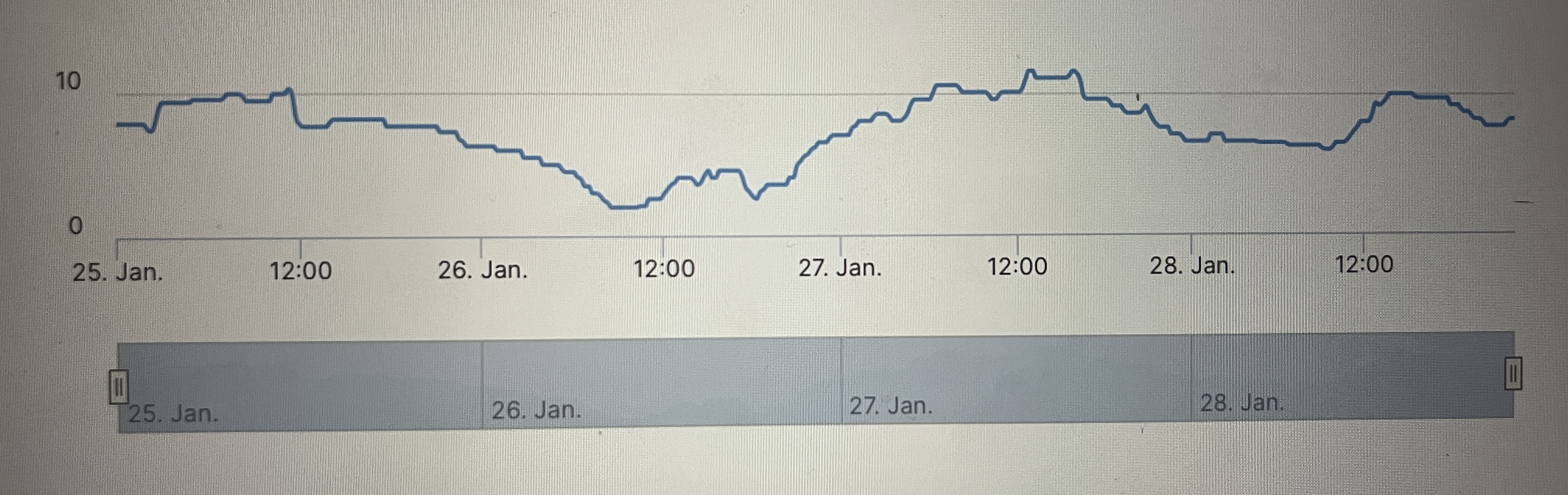

im Anhang befinden sich 3 Bilder. Meine Anlage tacktet aktuell. Zuvor hatte ich das nicht erst seit gestern. Ist das Update bedingt? Muss ich Parameter umstellen?
Die Heizkurve habe ich zum testen schon niedriger gestellt. Elektrische Thermostate am Heizkörper sind extrem hoch eingestellt das die RT garnicht erst erreicht werden kann. An 3 Heizkörpern habe ich die Köpfe sogar abgemacht.
Luftprobleme kann ich ausschließen. Funktion der Heizkreispumpe ist ebenfalls gegeben. Volumenstrom liegt bei mehr als 1500ltr.
Hat jemand einen Tipp für mich?

.. in erster Linie ist es deutlich wärmer geworden, sieht man ja auch am deutlich verringerten Wärmebedarf.
Da wird die Wärmepumpe einfach nicht weiter heruntermodulieren können, wenn die Wärme nicht mehr benötigt/abgenommen wird.
Aber so ein paar Takte am Tag sind jetzt auch nicht tragisch...

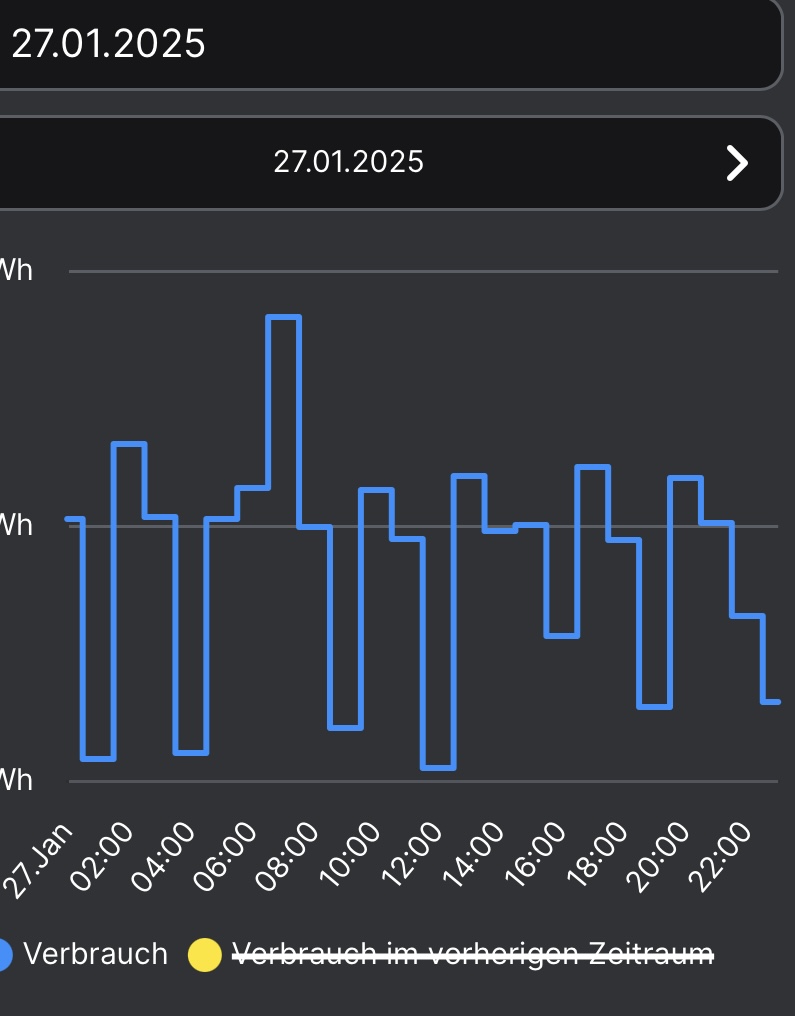

Hier nochmal zur Übersicht:
Aufnahme stammt vom selben Tag (27.1.). Die tiefen blauen Linien sind die Starts. Die gelb hinterlegten Linien war der Vortag.
..Wärmer war es tatsächlich, jedoch hatte ich diese Temperaturen auch schon die Tage davor. Ohne „takten“. (siehe Anhang)
Wärmeabnahme ist ja über die HK vorhanden.

Bei den aktuell hohen ATs kommt die Anlage nicht unter 4kW. Soviel brauchst du aktuell nicht, weshalb sie takten muss. Das sieht aber überhaupt nicht kritisch aus. Du hast geschrieben, dass du die Heizkurve runtergestellt hast. Damit nimmst du weniger Leistung ab als vorher, weshalb es an früheren Tagen bei gleicher AT vielleicht gerade noch zum Durchlaufen gereicht hat.
Sind 4 kW die untere Modulationgrenze bei den 10 kW Anlagen? Laut Datenblatt sollten die ja deutlich weiter runter modulieren können, sehe aber auch an meiner 8 kW Anlage, die das kann, dass die Regelung um 4 kW deutlich "sauberer", also mit glatteren Kurven veräuft, wie bei 2 kW.
Wenn sie nicht tiefer runter moduliert, dann ist die Anlage ggf. doch überdimensioniert?
Lt. DB sollte die A10 bei A10/W35 2,86kW erreichen. In der Praxis sieht das allerdings anders aus. Da wurde schon viel drüber diskutiert. VM argumentiert hier sogar mit einzurechnenden Abtauzyklen, die bei diesen Temperaturen nicht vorkommen. Ich möchte das Thema hier gar nicht wieder aufmachen. Bezogen auf die Anzeigen in ViCare kommt man bei solchen ATs kaum unter 4kW. In Richtung 0°C geht es aber noch ein Stück runter.
