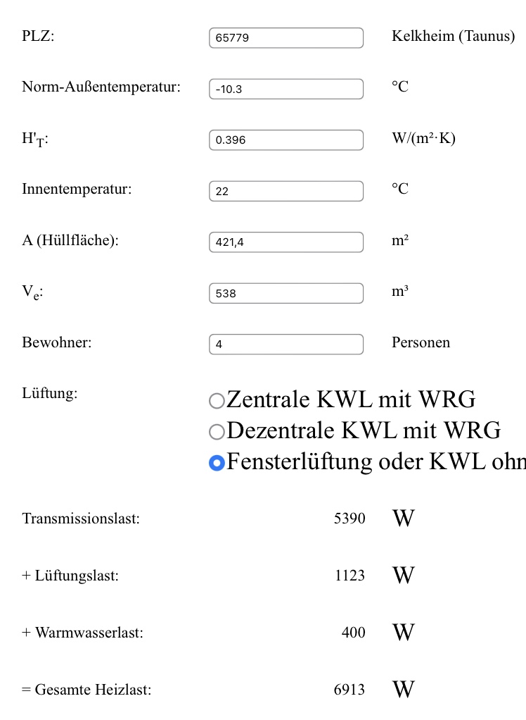

Den mittleren U wert gibt du hier im
als Ht ein und die restliche Daten.
Ich vermute es wird etwa bei 6-7 kW liegen.

Der Keller ist nicht geheizt und von unten nicht gedämmt unter der Fusbodenheizung ist aber eine Alu kaschierte Xpr Dämmung 0,23 u Wert 0,6
Bei der Berechnung kommt 6913 Watt raus gut geschätzt
