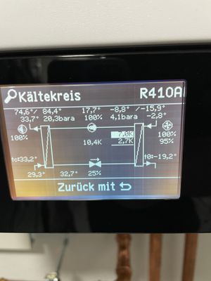

Bei mir sind Nummer 12 und 15 vertauscht. An 15 ist mein Vorlauf für den Heizkreis angeschlossen und an 12 der Vorlauf der Wärmepumpe. Kann es hier zu Problemen bzw. ineffizienter Laufweise kommen?
Ich habe momentan das Gefühl, dass meine Wärmepumpe nicht moduliert sondern anspringt, mit voller Leistung Vorlauf-Soll sowie Puffer-Soll Aufläd und dann wieder abschaltet. Sobald der Puffer dann die Einschalthysterese erreicht beginnt das Spiel von vorne?!
