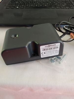

unser Heizungsmonteur hat das Anodensteuerungsmodul beim Vitocell100 V Speicher nicht angebautmit der begründung das es nicht gebraucht wird. wie kann ich wissen ob das stimmt oder hat er das Teil nur vergessen?

@qwert089: Ich hatte es damals prüfen lassen. Beim Auspacken des Speichers ist das Modul und dass es angeschlossen werden muss nicht zu übersehen.
Wenn in dem Speicher eine Fremdstromanode verbaut ist und keine Opferanode, muss das Anodensteuerungsmodul zwingend angeschlossen werden. Es würde mich sehr wundern wenn dieses von Viessmann geliefert wurde aber eine Opferanode verbaut wäre. Beim 100 -V ist es aktuell in der Regel eine Fremdstromanode.

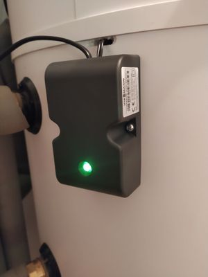

so, das Anodensteuerungsmodul ist eingebaut.
Je 1,5 Std für 2 Monteure und eine halbe Stunde für den Elektriker, für eine Arbeit die 5 Minuten gedauert hätte.
Mein dringender Rat ist die Teile erstmal sortieren und dann mit der Arbeit anfangen.
