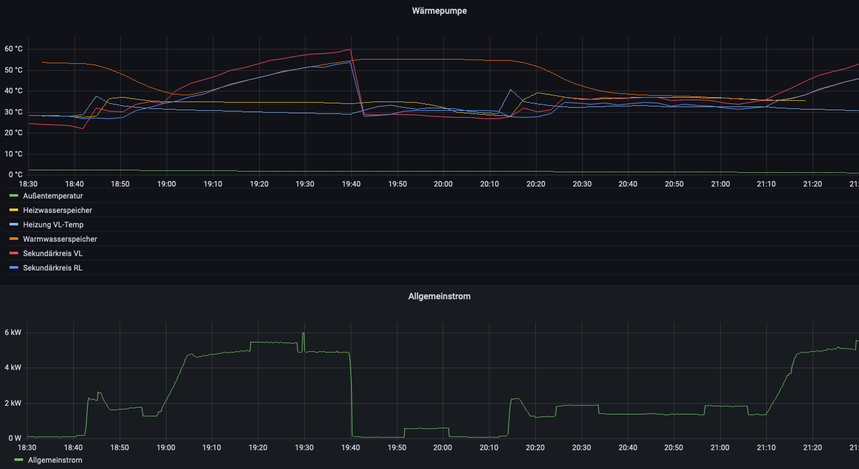

Mittlerweile habe ich das Logging in Grafana 🙂

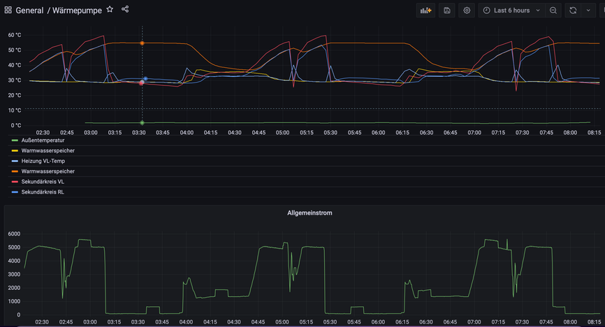

Hier nochmal eine Aufzeichnung von heute Nacht.
Irgendwie kommt mir das Ganze immer noch komisch vor.
--> siehe Bild unten
Zum Einen steigt beim Ein und Ausschalten der WP die Vorlauftemperatur im Heizkreis sprungartig an.
Zum Anderen wundere ich mich über das Abfallen der WW-Temperatur zwischen den beiden WP-Zyklen zwischen 23:00 und 00:00....
Jemand eine Idee?
Super….das Logging sieht schon sehr gut aus……Kannst Du auch noch die VL und RL,Temperatur des Sekundärkreislauf der WP und die Verdichterleistung mit aufzeichnen ? Dann würdest die untere Stromverbrauchskurve nicht benötigen……..ich habe da eine Verrmutung…..das könnte dann mit diesen Werten sichtbar werden…….
Hier nochmal ein Screenshot inkl. Sekundärkreis VL + RL.
Hoffe man kann etwas erkennen - was wäre denn deine Vermutung?
Die Verdichterleistung ist im Openhab Bindung leider noch nicht verfügbar - muss ich mir nochmal anschauen.
was mir hier auffällt ist jetzt folgendes (Ich betrachte nur VL/RL vom Sekundärkreis, im Zusammenspiel mit der VL-Temperatur in die FBH):
Skizze zum Aufbau und Regelprinzip der Mischereinheit:
1) Der VL Fühler misst jene Temperatur, die im Vorlauf in die FBH-Kreise herrschen.
2) Die Regelung steuert nun den Mischer soweit auf, bzw. zu dass der VL möglichst genau auf der Sollwertvorgabe gehalten wird. (je weiter der Mischer offen ist, je mehr Heißwasser wird vom WP Vorlauf zugemischt)
3) Da die Temperatur vom Heizwasserspeicher VL (gelbe Linie) gleich der VL-Temperatur in die FBH ist, bin ich mir ziemlich sicher, das der Mischer in die FBH sehr weit - wenn nicht sogar komplett offen ist, da die VL-Temperatur in diesem Fall nicht runtergemischt werden muss.
4) Um ca. 02:45 kam es - während der Aufheizung des WW-Bereiches sicher zu einer Abtauung (entweder Kältekreisumkehr oder natürliche Abtauung - müsste im Logbuch der Anlage eingetragen sein)
Bei der Einleitung dieser Abtauung wird - aus irgend einem Grund (den ich nicht kenne) sofort das Ventil im Pufferrücklauf zur WP von der "WW-Bereitung" auf die "Beheizung der FBH" geschalten......
Was passiert nun durch diese Umschaltung:
Die heiße "Restwärme", die noch im Sekundär-Vorlauf vorhanden ist, wird von der Sekundärpumpe direkt in den FBH Kreis "abgeleitet". Da der Mischer hier offen ist, kommt es zu einem sehr schnellen Anstieg der Temperatur im VL der FBH. Der Temperatursensor in der Heizwasserpufferzone bekommt davon nichts mit, da die Strömung aufgrund des offenen Heizkreismischer direkt in die FBH läuft, und nicht im Puffer gespeichert wird. Und der Mischer hat außerdem eine gewisse Reaktionszeit bis dass dieser auf den Temperaturanstieg reagiert, bzw reagieren kann.
Das gleiche Verhalten ist auch dann vorhanden, wenn die Beheizung der WW-Zone beendet ist (siehe 03:15):
WW-Soll erreicht, WP-beendet die Beheizung, das RL Ventil schaltet auf die FBH-Beheizung um, und leitet die hohe Restenergie die noch im Sekundärkreis vorhanden ist in die FBH ab.
Wenn dich die Spitzen nicht stören, würde ich diesbezüglich nichts ändern, die Spitzen sind ja keine "Verlorene Energie".......sondern die Energie ist anstelle ins WW, in die FBH abgegeben.
Du kannst Dir ja mal den Parameter 6016 testweise ansehen, mit dem kann man beim Kombispeicher für die Zeit der WW-Beheizung den Heizkreis wegschalten (zb. der Heizkreismischer wird während der WW-Bereitung von der Heizungsregelung geschlossen).
Wenn Du die Heizung während der WW-Bereitung wegschalten lässt (6016 auf 1), sind sicher diese Spitzen in der VL-Temperatur kleiner bis sogar weg - je nachdem wie schnell der Mischer regeln kann........könntest aber mal testen.......dann weist zumindest wirklich woher diese Spitzen kommen.......

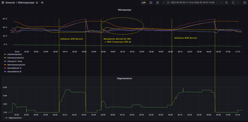

Okay, das habe ich verstanden und zum Testen den Parameter 6016 auf 1 gestellt (war auf 0).
Anbei nochmal eine neue Aufzeichnung:
Man erkennt, dass zwischen 04:05 und 04:32 der WW-Bereich beladen wird.
Anschließend, zwischen 04:48 und 06:02 wird, so vermute ich, die FBH im modulierten Betrieb (reduzierte Verdichterleistung) bedient.
In diesem Zeitraum sinkt dann, ohne dass WW entnommen wird, die Temperatur wieder sehr stark ab, worauf dann von 06:02 bis 06:45 wieder WW Erhitzt wird.
Das erste Beladen des WW-Speichers ist daher völlig unnötig und Energieverschwendung, oder?
Gibt es eine Möglichkeit, das besser zu regeln?
Das ist jetzt der zweite Punkt:
Wenn Du Dir nun nur die Temperatur WW-Oben (Orange) und genau parallel dazu die Temperatur Heizwasserspeicher (gelb) Kurve ansiehst, fällt eines sofort auf: Die WW-Temperatur oben fällt, und exakt zum gleichen Zeitpunkt steigt die Heizwassertemperatur an. hierfür kann es nur eine Erklärung geben: Hast Du an der Anlage ein Frischwassermodul ? Wenn dem so ist, wie ist dieses eingestellt, und die Erklärungen dazu folgen im Anschluss……habe ich übrigens in einem anderen Thread dazu bereits einiges beschrieben…….
lg
Guennie

Jemand eine Idee, warum die WW-Temperatur absinkt, während die WP im modulierten Betrieb die FBH bedient?
Für mich sieht es immer noch so aus, als würden sich die Bereiche im Kombispeicher vermischen wenn der Speicher beladen wird. Dadurch sinkt die Temperatur oben weil das Wasser sich mit dem kälteren aus den unteren Schichten vermischt.
......ich "knete" dieses Verhalten die letzten 2-3 Tage gedanklich kreuz und quer durch, und kommen einfach auf keinen "Nenner", bzw. keine logische Erklärung, wie dieses Verhalten möglich ist, bzw. möglich sein könnte............
Wenn alle Ventile richtig schalten, dürfte eigentlich so ein Verhalten schlicht und ergreifend nicht möglich sein:
Wenn ich mir die Kurven ansehe, ist für mich die bisher einzig logische Erklärung folgende:
1) WW-Bereich ist voll beladen
2) es kommt zur Anforderung für die FBH-Beheizung
3) Ventil VL in der WP wird für den WW-Bereich geöffnet, und Ventil RL (Außen am Puffer) wird für die FBH geöffnet
4) Sekundärpumpe startet
5) Auf diesem Weg wird als erstes die im Puffer bereits durch die WP geladenen Energie für die FBH Beheizung verwendet, (Diese Energie steht ja quasi sofort - ohne jede Verzögerung zur Verfügung) und parallel dazu wird von der WP die Temperatur im Sekundärkreis für die weitere Beheizung der FBH "hochgefahren"......das dauert ja einige Minuten, bis der Sekundärkreis auf Temperatur kommt......
So eine "Herumschalterei" der Ventile müsste eigentlich im Logbuch der WP (mit den genauen Uhrzeiten dazu) eingetragen sein........sollte dem wirklich so sein, dann ist das Softwaretechnisch so vorgesehen, dann würde ich mich fragen, wo zu so eine "Funktion" hier eingebaut ist.....Komfort ? Energiesparmaßnahmen ? Verlustminimierung im WW-Puffer ?......
Kann man diese "Funktion" irgendwie abschalten ?
