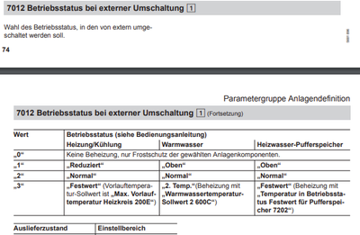

Danke, durch das überbrücken der Kontakte X3.12 und X3.13 wird die Betriebsartenumschaltung ausgelöst. Ab Seite 73 in der Serviceanleitung der Regelung sind die einzelnen Parameter 7011 bis 7014 beschrieben. Allerdings muss 7014 auf 4 stehen bleiben.

vielen Dank für die Info und die konkreten Punkten, das werde ich unseren Heizungsbauer mal an die Hand geben. Ich habe, weil ich mich nun mit dem Thema auseinandersetze, schon ein paar mal von der Betriebsartenumschaltung gelesen. Doch leider kann ich mir darunter nichts vorstellen. Kannst du das in ein paar Worten für einen Laien verständlich machen?
hast du dir Seite 73 angeschaut???
Du würdest deine WP normalerweise 24 Stunden im "Reduzierten" Betrieb mit Raum-Solltemperatur z.B. 20 Grad laufen lassen. Und WW Sollwert 45 Grad
Wenn die Kontakte geschlossen werden, schaltet die Heizung auf "Normal" Programm.
Hier könnte man z.B. 23 Grad vorgeben. Und das WW wird auf Temp2 erhitzt z.B. 53 Grad.
