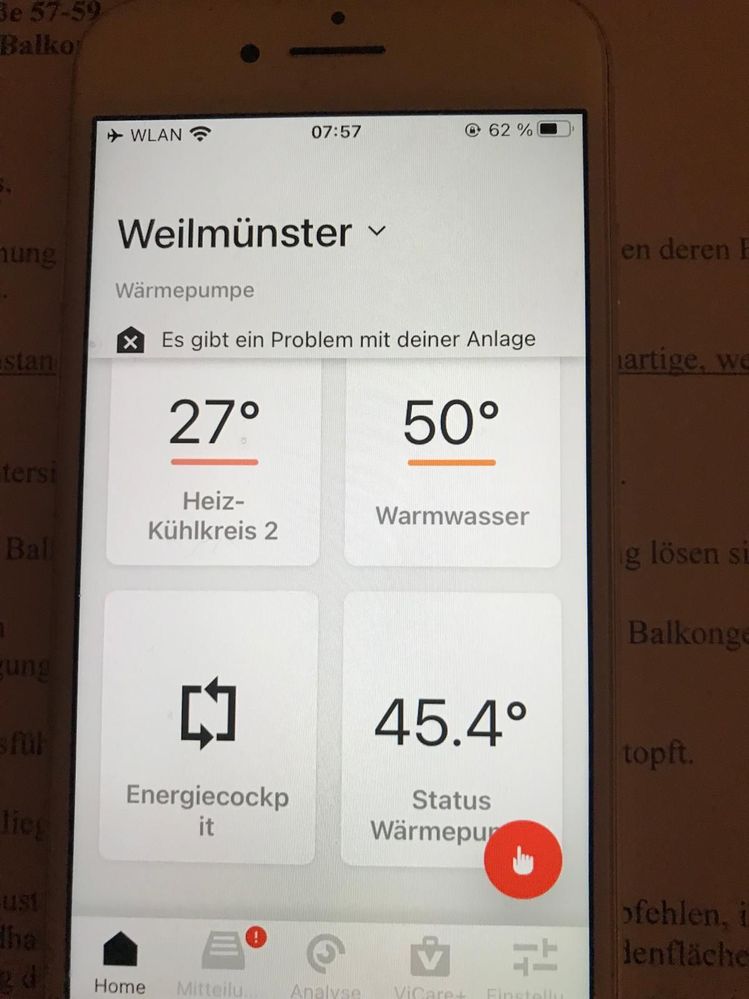

Habe seit dem 8.2.2024 eine Wärmepumpe IDU Vitocal 250-AH.

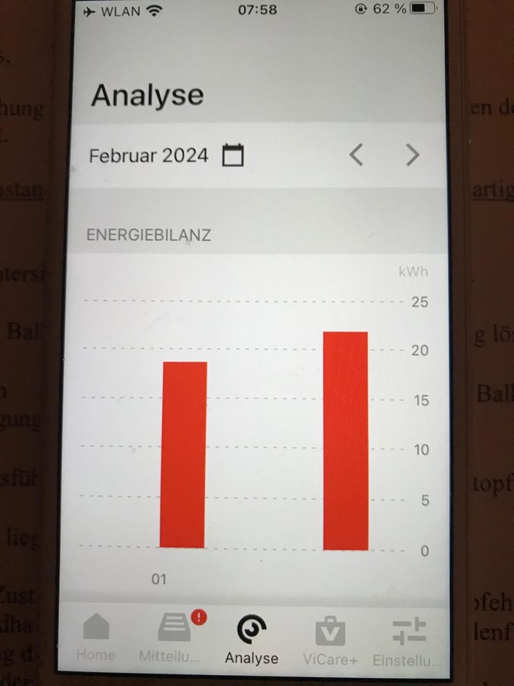

In der o.g. APP unter Analyse sehe ich die thermische Leistung (in rot), aber keine Daten für den Energieverbrauch.
Wer kann helfen und mir einen Hinweis geben, was ich tun kann?

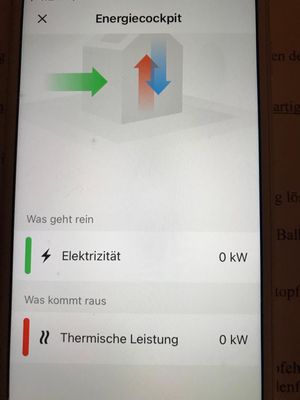

Ich drücke hier auf Energiecockpit.Ich drücke hier auf Energiecockpit.Derzeit keine AktivitätDerzeit keine AktivitätIch sehe nur die Thermische Leistung (roter Balken), es fehlt der Energieverbrauch (grün).Ich sehe nur die Thermische Leistung (roter Balken), es fehlt der Energieverbrauch (grün).Ich sehe nur die Thermische Leistung (roter Balken), es fehlt der Energieverbrauch (grün).Ich sehe nur die Thermische Leistung (roter Balken), es fehlt der Energieverbrauch (grün).
