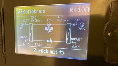

hier der kurze Auszug aus dem Betriebstagebuch und dem anderen Infofeld.
wenn das ok ist und zum 24/7 durchlaufen des Verdichters passen, dann beruhigt mich das.
Hallo 333-G-Meyer,
eine hohe durchschnittliche Laufzeit ist bei Wärmepumpen erstrebenswert. Du kannst aber das Niveau der Heizkennlinie um eins erhöhen, damit die Räume ihre Solltemperatur schneller erreichen und die Ventile schließen. Dadurch wird die Vorlauftemperatur steigen und die Wärmepumpe abschalten.
