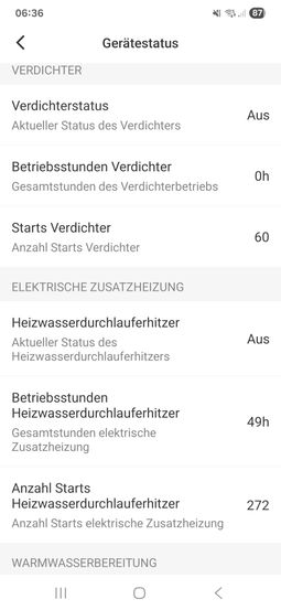

Schließe mich dem Thema an: Vitocall 262-A T2E wurde Mitte Mai installiert und ständig springt der Heizstab an. Werde jetzt mal wie besprochen den Boost Modus starten und hoffen. Aktuell habe ich folgende Bilanz aufzuweisen 😞Screenshot_20250609_063651_ViCare.jpg
Bei der Analyse der JAZ in der App wird 0 angezeigt. Also so wirklich zufrieden bin ich noch nicht. Woran erkennt man das die neue SW aufgespielt worden ist? SN 7968 5085 0062 3124
Danke für die Hilfe
