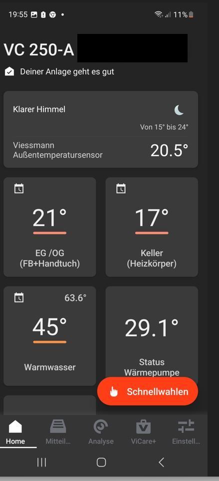

250-A: Dauerhafter Betrieb trotz Speicher/ Solarthermiemodul
aufgrund der Sommertemperaturen sind beide Heizkreise mit ext Mischern seit der Inbetriebnahme ausgeschaltet und nur die Brauchwassererwärmung ist angeschaltet, was wegen der Solarthermie auch, bis auf 3-4 Tage nicht nötig war.
Siehe Anhang:
Zum Test wurden am Abend des 07.08. die Heizkreise angeschaltet und trotz hoher Temperatur im Speicher lief die WP unentwegt, bis ich die Heizkreise am 08.08.2923 wieder abschaltete.
Ich hätte vermuter, dass sich die Heizung wegen dem Speicher verhält wie die Brauchwassererwärmung - nach einer Hyserese (Verdichter läuft bis eine Temp erreicht ist und dann aus.
Eine Fehlermeldiung kam aber nicht. Ist das bei der 259-A das normale Vethalten? Ich warte Deine Antwort ab und teste es dann noch mal bevor die Heizzeit kommt.

Zu Ihrer Frage ob der Verdichter lief:
Nein, ich bin mir nicht sicher aber laut Syteminfo, siehe Bild, auch nicht der Durchlauferhitzer.
Also ist unklar für was die WP die Leitung benötigte und warum diese offenbar dauerhaft den Speicher geladen hat, bwohl die Solltemperatur sicher schnell erreicht war.

Trotzdem möchte ich gerne wissen warum sich die WP , wie unten beschrieben und wie auf den angehängten Bildern zu sehen, verhalten hat.
Informationen und Daten in der Zeit der temporär (20 Minuten) laufenden Heizkreise :
Außentemperatur: 20,5 °C
Heizkreis 1: Nicht vorhanden wegen Speicher  und 2  Divicon Heizkreisverteilern
Heizkreis 2: FB Heizung, Solltemperatur: 21 ° C
Heizkreis 3: Heizkörper, Solltemperatur: 17 ° C
Temperatur Speicher: 62,9 ° C
Heizkurve: Heizung war bisher noch nicht im Betrieb und ist daher nach Inbetriebnahme noch nicht an das Haus angepasst
Stellglieder in FB-Heizungsverteilern: Gesteuert von Thermostaten in den Zimmern. Da unabhängig sind die Zimmertemperaturen der WP nicht bekannt.
Thermostate an Heizkörpern: Auch unabhängig
Meine Fragen:
Dass beide Pumpen anlaufen kann ich nachvollziehen aber wieso hat HK 2 (FB-Heizung) 35 ° und HK 2 (Heizkörper) 25° C Vorlauftemperatur?
Laut Heizkurven wäre bei 20 °C Außentemperatur die Vorlauftemperatur bei HK 2 25 °C und bei HK 3 17 ° C
ist dies eine Lernphase?
Viessi18
