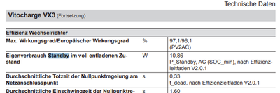

habe das gleiche Gerät und bei mir auch einen ähnlichen Verbrauch festgestellt. Der Vitocharge verbraucht offenbar selbst 90-100 W im Standby. Solange das Solar/Batteriestrom ist, ist mir das eigentlich auch egal . Aber im Winter wird es dann schon fraglich. Vielleicht schalte ich ihn da einfach ab.
Das passt aber nicht zum Datenblatt.
Da solltet ihr reklamieren.
10-20 W würde ich als "normal" ansehen.

Gerne möchte ich hiermit darauf eingehen. Du hast ja den Vitocharge Stromverbrauch gemessen und dazu einen Wert von 70 Watt herausbekommen.
Festzuhalten ist, dass jedes Speichersystem einen gewissen Eigenverbrauch aufweist. Der Eigenverbrauch ist aber in keiner Norm definiert. Ein Vergleich dieses Wertes mit anderen Systemen ist somit nicht möglich, da dieser Wert von keinem uns bekannten Hersteller angegeben wird.
Des Weiteren sind die Anzeigewerte des VX3 nicht geeignet, um den „Eigenverbrauch“ des Systems zu bestimmen. Aufgrund des großen Messbereichs von 8 kW beträgt die Messgenauigkeit der internen Leistungsmesswerte nur ca. 1 % des Messbereichsendwerts. Damit sind bei den angezeigten Werten Abweichungen von +- 80 Watt möglich.
Die aktuell gängigste Norm zur Effizienzvermessung von Speichersystemen ist der Effizienz-
Leitfaden:
(https://solar.htw-berlin.de/wp-content/uploads/Effizienzleitfaden-fuer-PV-Speichersysteme-2.0.1.pdf).
Darin werden die Werte Standbyverbrauch bei voller und leerer Batterie definiert. Auch die Messvorschriften liegen für diese beiden Werte vor. Die Werte beim VX3 liegen bei voller Batterie nach eigener Messung bei 14,6 Watt und bei leerer Batterie bei 15 Watt. Diese beiden Werte sind durchaus üblich und wurden im Rahmen der Stromspeicherinspektion 2023 für 18 Systeme von 11 Herstellern veröffentlicht.

ergänzend zu unserer Antwort in Bezug auf Effizienzmessung sowie den Effizienzleitfaden, der volle und leere Batterien betrachtet, ist folgendes festzuhalten:
Es gibt dazwischen den theoretischen Zustand des "Leerlaufverbrauchs". Dieser tritt auf, wenn die Batterie weder voll noch leer ist, aber keine Verbräuche am System hängen. Da dieser Zustand in realen Systemen nicht auftritt, wird er im Rahmen des Effizienzleitfadens nicht vermessen und somit stehen auch keine vergleichenden Werte zur Verfügung. Hinweis: Der Durchschnittsverbrauch bei einem Einfamilienhaushalt liegt in der Nacht bei ca. 300 W bis 600 W.

Was ich hier lese deckt sich aber nicht mit meinen und den Erwartungen vieler anderer Kunden.
Erfahrungen von PV Besitzern mit anderen Systemen zufolge, entladen sich deren Systeme über nacht deutlich weniger. Anstatt hier mit Standardwerten, Variablen und Effizienzleitfäden für PV Anlagen zu Argumentieren, wäre es für alle User hilfreicher an der Effizienz der eigenen Hard und Software zu arbeiten.
Auch wenn ich Maschinenbautechniker bin und nicht Elektrotechnikingenieur, weiß ich dass sich ungenutzte Energie in Wärme wandelt, und auch meine VX3 heizt unseren Keller Nachts so effizient wie auch unnötig!
Also bitte ich dich Matthias, im Namen aller hier, versucht bitte Nutzerorientierte Lösungen zu entwickeln.
Aus anderen Threads hier in Forum weiß ich dass Viessmann durch Kunden-feedback auch schon ihre Anlagen optimiert hat.
Danke und Viele Grüße Frank
