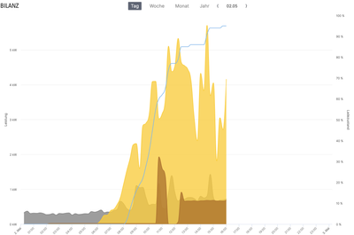

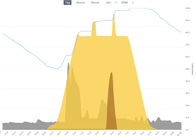

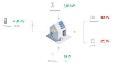

Heute "funktioniert" es so ein ganz klein wenig, siehe Screenshots.
Ich wundere mich nur was gerade im Haushalt >800W verbrauchen soll. vermutlich sind 400W davon VX3 Eigenverbrauch....
Am 27.04.25 wurde in Etappen die Ladung unterbrochen bevor 100% erreicht gewesen sind:
> ... was gerade im Haushalt >800W verbrauchen soll. vermutlich sind 400W davon VX3 Eigenverbrauch....
Lt. Aussage eines Admins hier (weiss nicht mehr, wer das war) ist das exakt der Fall. Der Eigenverbrauch addiert sich auf den Haushalt-Wert (und lt. Energie-Cockpit der ViCare-App auch der Anlauf der WP bei mir ... z.B. Haushalt 3 kW, WP 300 W, nach 2 Minuten umgekehrt). Alles sehr krude ...
