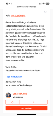

Hallo @Andreasbest ,
ist das Problem noch akutell?
Hallo Sebastian, ja das ist noch aktuell
@Sebastian_Fels
Hallo Sebastian, ja das ist noch aktuell.
Gruß Andreas
@Sebastian_Fels
Guten Morgen, mein Problem besteht immernoch.
Könntet ihr mir bitte weiter helfen?
Gruß Andreas Best
ich hab dir die Reserveladung mal auf 0 % gesetzt, bitte aktiviere zusätzlich in deiner ViCare App die automatischen Updates, um deine Anlage immer auf dem neusten Stand zu halten.
hab dir den Wert wieder auf 25 % gestellt.
Sehr gut, passt alles.
Ich vermute, dass och das gleiche Problem habe, vielleicht könntest du @Sebastian_Fels, auch bir mir einmal ins System schauen?
Hallo @Huels ,
hab das auch bei dir umgestellt. Sollte jetzt auch soweit funktionieren.
