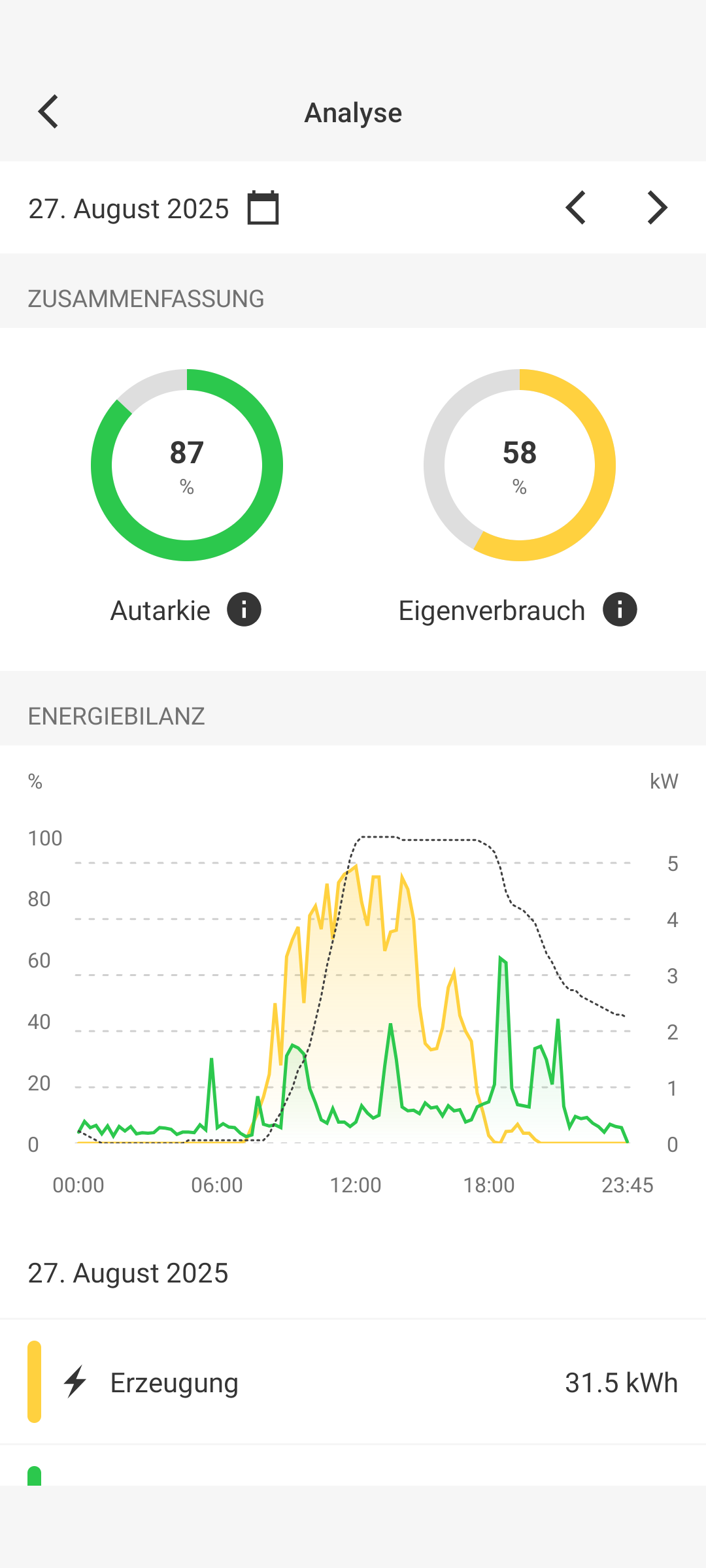

Die Anlage hat jetzt mehrfach den Akku komplett entladen und es steht nichts mehr von Kalibrierung im Display.
Könntest du den Wert bitte wieder auf 25% stellen?
Wenn ich das richtig sehe habe ich die automatischen Updates schon aktiviert.
Ich schicke im Anhang mal einen Screenshot oder habe ich da etwas falsch gemacht?
Gruß Andreas Best

Hallo @Andreasbest ,
hab dir den Wert wieder auf 25 % gestellt.
Sehr gut, passt alles.
