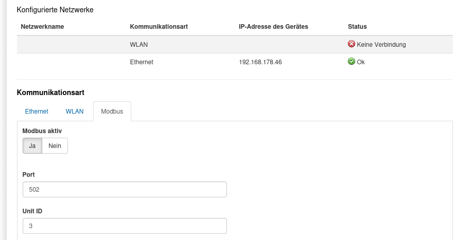

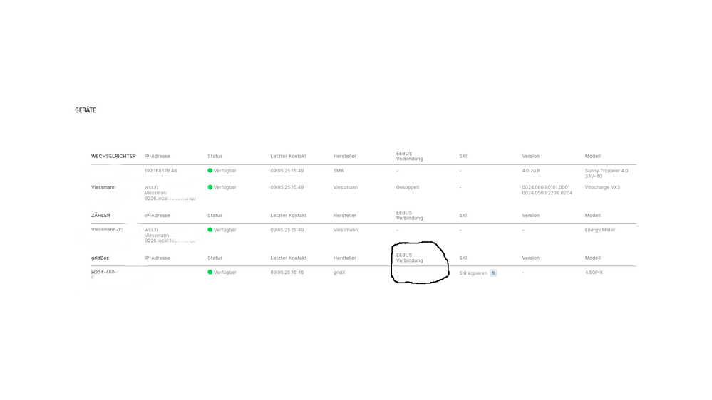

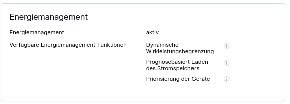

ja es ist mit der GridBox. Und durch deren Anmeldung als externes EMS sind die Ausgaben in Vicare stark eingeschränkt.
Das ist alles. Das dritte Bildchen vom Speicher hab ich mir gespart.
Ob die GridBox am EEBUS hängt, weiß ich nicht. Zumindest ist in der Anzeige der Geräte der Eintrag frei.
Über die Box soll es Möglichkeiten geben, die Optimierung durchzuführen. Nur hab ich keine Änderung anbringen können. Lediglich prognosebasiertes Laden wie bereits 1000fach angemerkt. Vermutlich ist die Netzeinspeisung für Viessmann kein "Gerät" und kann somit nicht priorisiert werden. Daher Speicher morgens mit maximaler Leistung laden, um 1000 fertig und steht dann bis zum Abend voll geladen. Und dabei heißt es , dass weder mit maximaler Leistung geladen werden soll und auch der Speicher nicht komplett geladen über den ganzen Tag stehen soll. Kein Zeitmanagement und auch keine Parametrierung der Ladeleistung. Interessiert bei Viessmann niemanden.

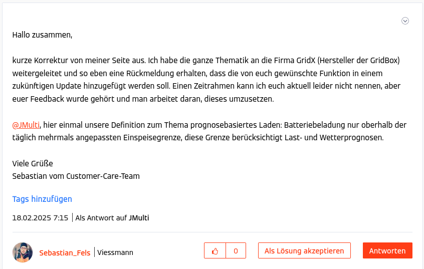

Zum Thema Gridbox: Leider hat VM bei dem Thema offenbar aufs falsche Pferd gesetzt und dieses wohl inzwischen auch fallengelassen.
