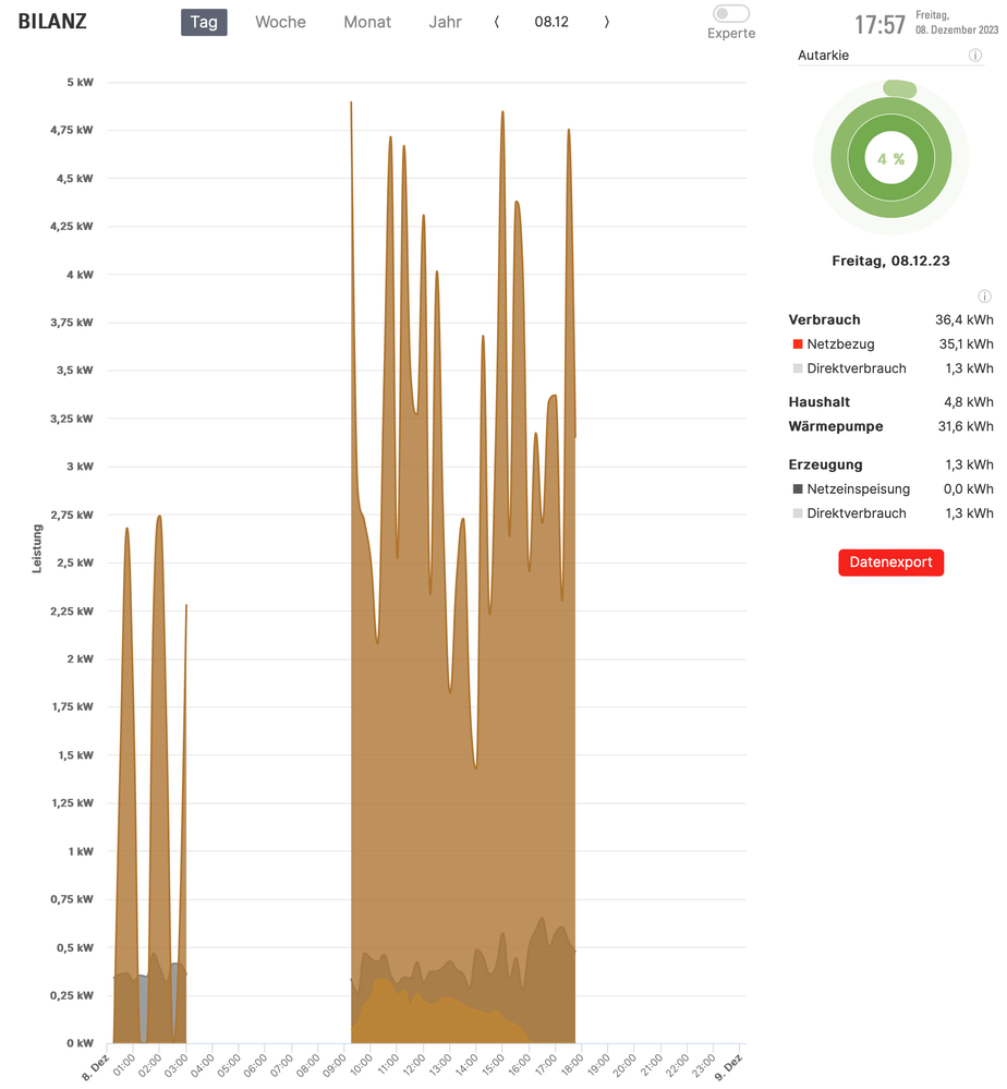

Leider zeigt meine Gridbox nicht mehr ihren Verbrauch an. Dies ist leider nicht so toll, da wir zwei Häuser an einer WP hängen haben und ich am Jahresende eine Abrechnung machen muss. Nun fehlen mir die Daten hierzu.
Komischerweise wird auf "live-view" der aktuelle Verbrauch der WP angezeigt. Aber in der Übersicht "Report" ist seit 15:45 Uhr kein Eintrag mehr.

Heute Morgen waren die Daten da. Für heute ist ein Delay von 3 Stunden. Ggf. liegt es ja nicht an meiner Installation. Ich denke erledigt erstmal.
Bei mir gleiches Problem.ebenfalls seit 7.12.2023 um 15:45
Allerdings besteht dieses immr noch.
Ebenfalls Gridbox sowie VX3 neu gestartet.
Bis jetzt keine Daten zu sehen. Der aktuelle Verbrauch wird angezeigt.

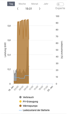

Seit 19.01.2024 9:30 Uhr wieder keine Daten sichtbar in myGridbox.
Ich weiß aber, dass am 20.01.2024 Daten aufgezeichnet wurden, da habe ich tagsüber mal Daten gesehen hatte, wenn auch erst ab ca. 3:30 Uhr
Heute, 21.01.2024 wieder das gleiche Spiel. Daten werden erst seit 21.01.2024 3:30 Uhr angezeigt. Mal sehen ob die dann morgen auch weg sind so wie gestern. Da ist nichts mehr zu sehen.

Geht mir genau so! Seit 19.01.24 09.15Uhr
