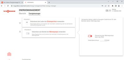

Hallo Zusammen,
ich musste aufgrund einer Fehlfunktion die Smart Grid Funktion deaktivieren. Ich habe dafür in der Gridbox einfach den Solarüberschuss auf 12 KW (Anlagengröße ca. 10 KW) gesetzt. Jetzt funktioniert wieder alles und ich möchte den Solarüberschuss zurück auf 3 KW stellen. Die Änderung wird aber in der Gridbox einfach nicht gespeichert. Hat irgendjemand eine Idee woran das liegen könnte?
Vielen Dank im Voraus!

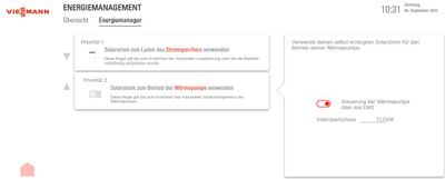

Guten Morgen,
bei mir zeigt er sowohl in der iOS App als auch im Browser noch die 12 KW, ohne dass ich sie ändern könnte:
Wenn ich über GridX die Anlage öffne, zeigt es mir direkt die 3kW an, wie im Screenshot zu sehen.
