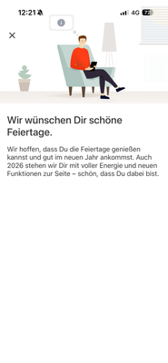

Es nervt einfach nur noch. Die app muss ich oft mehrmals öffnen und schließen damit ich meinen Verbrauch angezeigt bekommen, ansonsten sieht es so aus.
aber immerhin werden mir Frohe Feiertage gewünscht.
