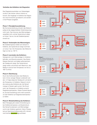

Und schreibe auch mal den Fülldruck der Solaranlage.  Weil , die Geräusche deuten darauf, dass die Solarflüssigkeit aufgrund Stagnation kocht. Stagnation wiederum kann daher kommen, dass sich entweder Luft in der Leitung bzw. Kollektoren befindet oder sich die Pumpe verabschiedet hat.

Also, die Heizung ist komplet neu also auch der Kollektor TK10 (Braas). Das Problem tritt vormittags bis etwa 15 Uhr auf, dann ist die Sonne wahrscheinlich vom Einstrahlwinkel her nicht mehr so intensiv. Die Kollektortemperatur war an diesem Wochende 90-92°C, also in einem Bereich, der keine Probleme machen dürfte. Der Speicher war auch auf über 80°C, komischerweise, das erste Mal dieses Jahr, trotz der vielen Sonne. Wir brauchen nicht so viel WW (zwei Personen im Haushalt). Der Druck im Manometer zuckelt bei den Klopfgeräuschen, also vermute ich, dass Luftblasen im Kollektor platzen oder ...., er steigt aber nicht sonderlich an, vielleicht 0,2bar, gelegentlich erwärmt sich das neue Ausdehnungsgefäß etwas, was ja aussagt, das es arbeitet. Wenn das System kalt ist, habe ich einen Druck von 3 bar am Manometer, was auch i.O. sein dürfte. Ich habe jetzt mal die Geschichte an Braas weitergeleitet. Vielleicht gibt es da Erfahrungen die mir weiterhelfen. Neulich habe ich mir extra eine Solarbefüllstation gekauft und mal eine Stunde gespült, ab und zu den Hahn geschlossen um den Druck zu erhöhen. Leider war die Pumpe am Pumpenkörper undicht, sodass ich sie zurück geschickt habe (kann ja sein, dass so auch wieder Luft ins System gelangt). Der Hinweis, die Schwerkraftbremse außer Kraft zu setzen, werde ich mal ausprobieren, die Geräusche nerven und die Bremse macht das auch nicht ewig mit.
