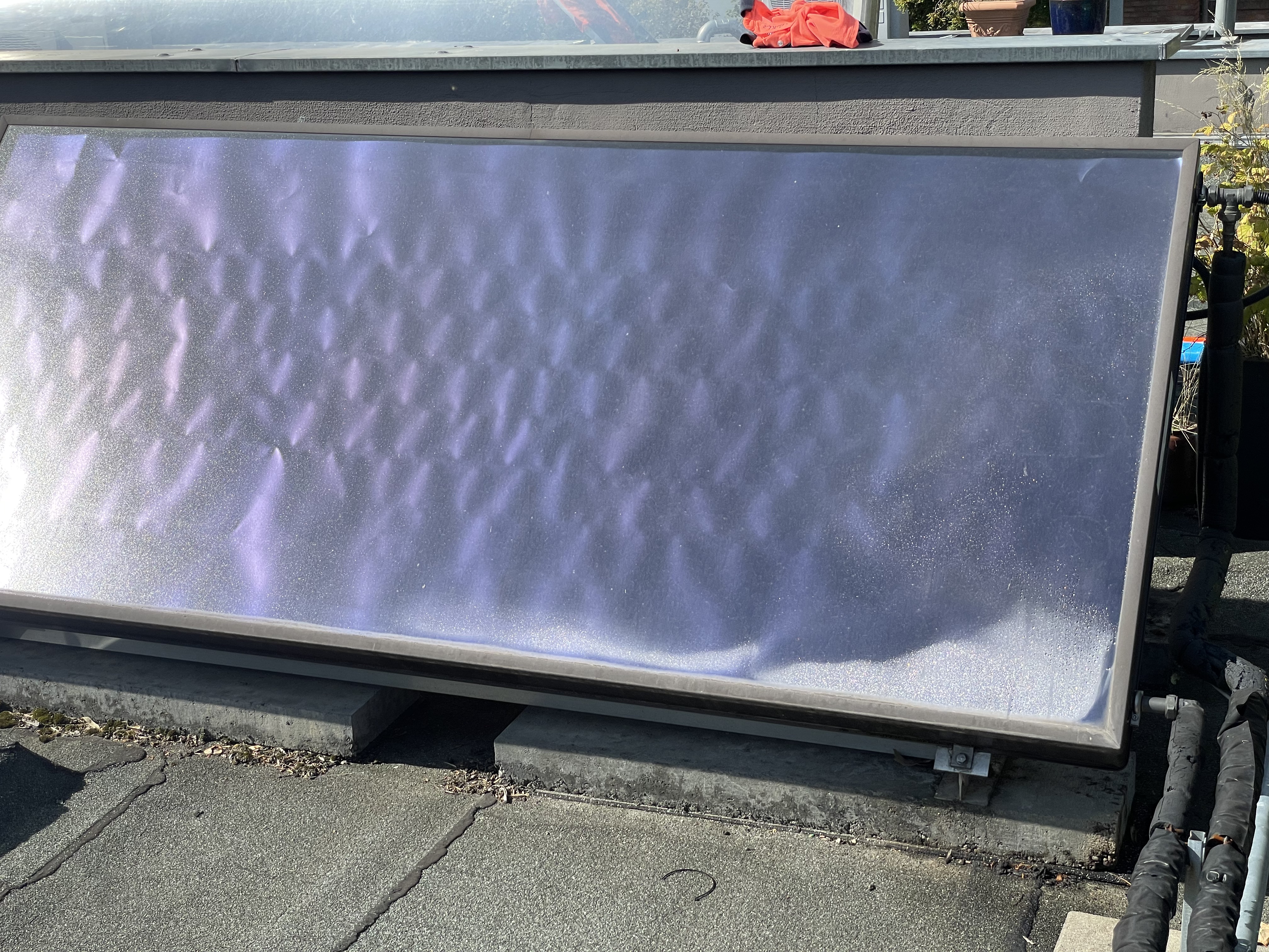

unsere Solarkollektoren 2 Stk Vitosol 200-F Typ SV2 auf einem Reihenhausflachdach funktionieren unkompliziert seit 2008. 2023 im Herbst haben wir von Gastherme auf Wärmepumpe umgestellt. Im Frühjahr 2024 zeigte sich an einem der Kollektoren Flüssigkeitsaustritt, offensichtlich ein Leck. In der Sonnenperiode im Juli/August ist sehr viel Wasser aus dem Kollektor gelaufen, den wir dann außer Betrieb genommen haben. Frage: 1. Wir wollen den verbleibenden intakten Kollektor nicht in Betrieb nehmen, ohne mögliche Ursachen des Lecks zu beseitigen. Welche typischen Ursachen, die mit dem Umbau zusammenhängen könnten sind möglich, bzw. sind Ihnen/Euch aus der Erfahrung ggf. speziell mit diesem Kollektor bekannt? Sind Ihnen ähnliche Fälle bereits bekannt geworden?
2. Ist die Reparatur des Kollektors möglich? Hat jemand damit Erfahrung?
Für Hinweise bin ich sehr dankbar!
