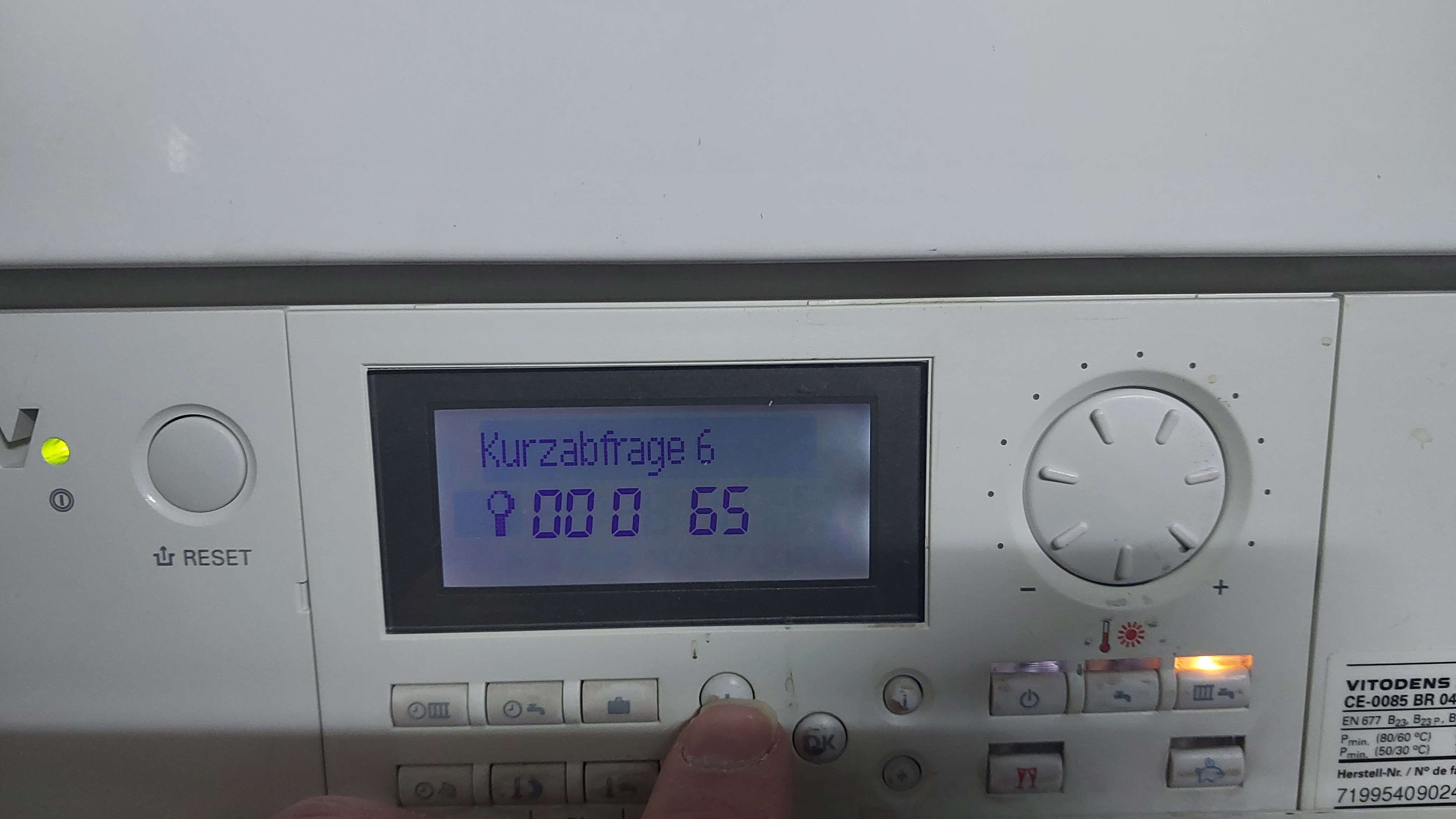

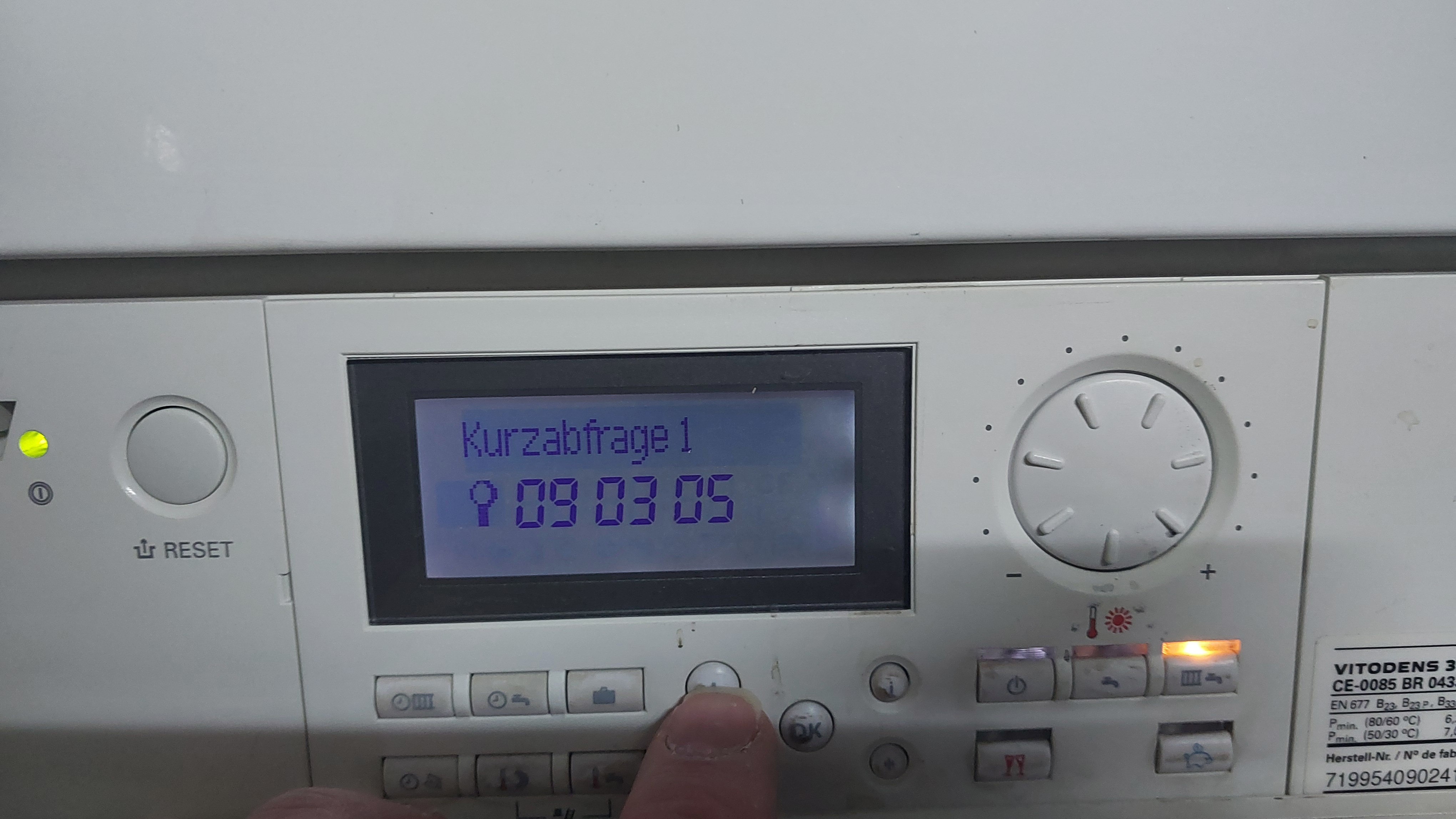

Dann ist es am besten, die Kurzabfragen-Displays zu fotografieren.
Kann ich die Kodierungen beim laufendem Betrieb abfragen oder muss ich vorher was anderes machen?
Hallo @Jan1982
Sie können während der Ausführung Abfragen durchführen.
Ich hoffe das sind die Richtigen Angaben, die sie meinten.
Hallo @Jan1982
Hier ist die maximale Leistung des Heizkessels auf 65 % begrenzt, so dass er die gewünschten Temperaturen nicht erreichen kann.

Mmh,da es aber schon mal funktioniert hat,fragt man sich,wer die Maximalleistung runtergesetzt haben soll ? Ich mein,35kW für 550m2 sind ja nicht gerade so üppig,dass ich ein übermässiges Takten befürchten muss.
Oder sollte man versucht haben,zu testen,ob eine Wärmepumpe funktioniert,dann aber vergessen,die Leistung wieder hochzusetzen ?
Kann ich es etwas ehöhen, evtl. auf 75%?
Wenn ja wie kann ich das machen?
