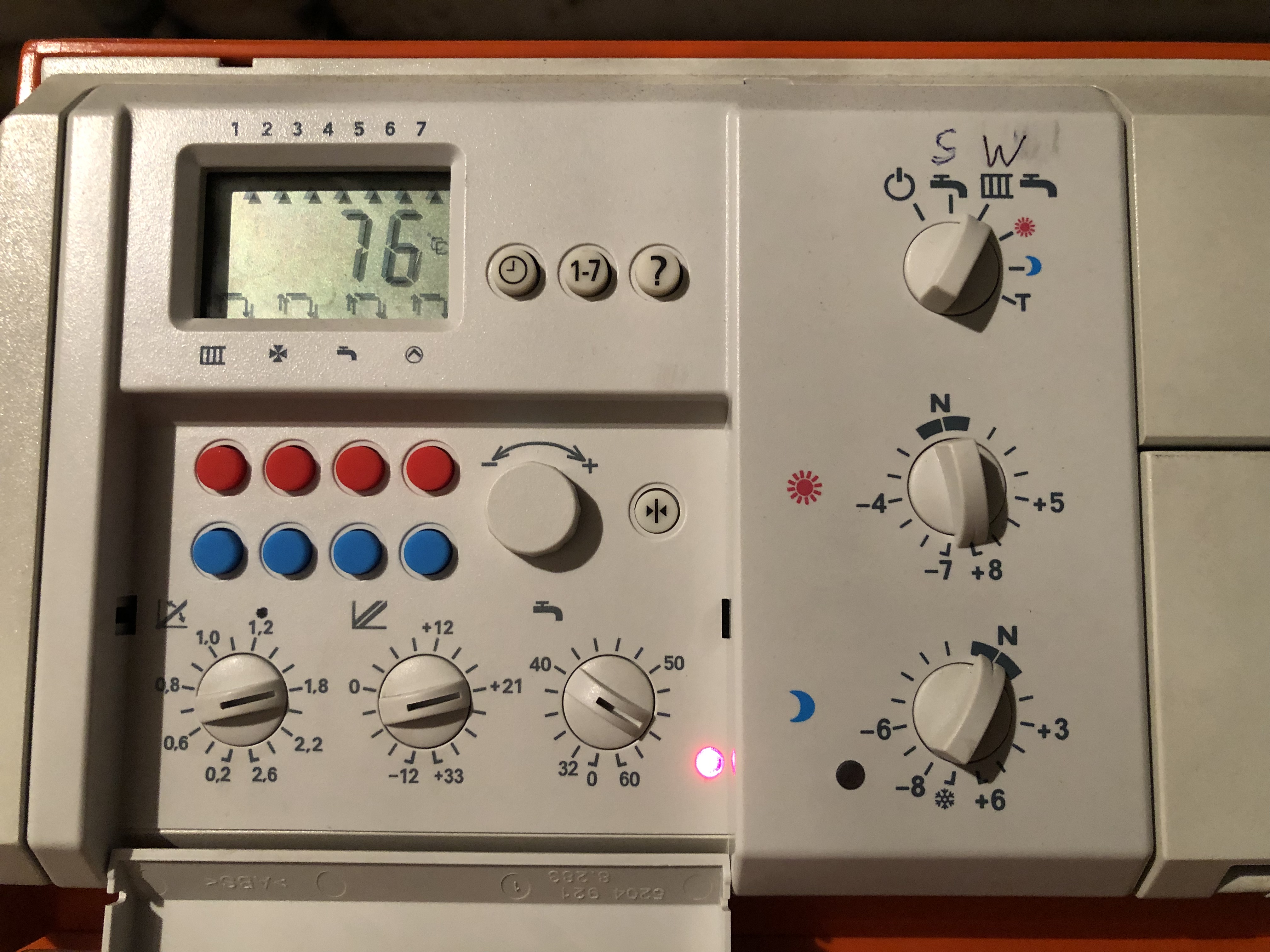

wir haben in unserem Haus eine Vitola-tripass VTP22 Ölheizung verbaut und die Einstellungen der Vorbesitzer mangels besserem Wissen so übernommen. An kalten Tagen mit Temperaturen um den Gefrierpunkt haben wir Mühe, im Wohnbereich 20/21 Grad zu erreichen, obwohl der Heizthermostat auf 4 steht (meist so 18/19 Grad als Tagesmaximum).
Die Vorrangschaltung für das Warmwasser ist aktiviert. Hier ist auffällig, dass das Wasser mehrmals am Tag erwärmt werden muss und schnell an Temperatur im Kessel verliert. Hatten die Vorrangschaltung auch mal kurzzeitig deaktiviert. Allerdings läuft der Brenner dann sehr lange.
Die Heizung selbst läuft von 6 bis 22:30 Uhr, nachts ist bei Minusgraden der Ölbrenner dennoch immer wieder zu hören.
Ich habe mal noch ein Foto der aktuellen Einstellungen an der Trimatik-Steuerung beigefügt. Vielleicht weiß jemand Rat, wie wir angenehmere Temperaturen durch bessere Einstellungen erreichen.
Vielen Dank.
Mit diesen Einstellungen der Heizkennlinie müßte es sehr warm im Haus werden.
Überprüfe mal ob die Pumpe, die die Heizkörper versorgt, läuft.
Was bezeichnest Du als "Heizthermostat"?
