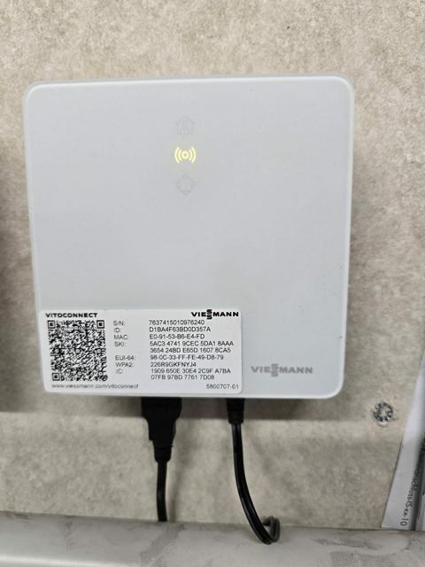

könntest du bitte ein Foto der Rückseite des Vitoconnects posten, auf dem Barcode und Herstellnummer zu erkennen sind?
Jetzt bin zwar einen Schritt weiter aber die Anlage ist über Wlan nicht zu erreichen. Die Lampe blinkt Gelb.

Hallo Thomas2111,
du bekommst also nach dem Scannen des QR Codes keine Meldung mehr, dass die Komponente bereits registriert ist?
Setze den Vitoconnect bitte nochmal auf Werkseinstellungen zurück:
Starte danach erneut die Inbetriebnahme mit Hilfe der ViCare App.
Probiere die Verbindung testweise auch über ein anderes WLAN herzustellen, am besten über den HotSpot eines zweiten Handys.
Guten Morgen, das hat geklappt. 👍 Super Service !!!!! Dankeschön
