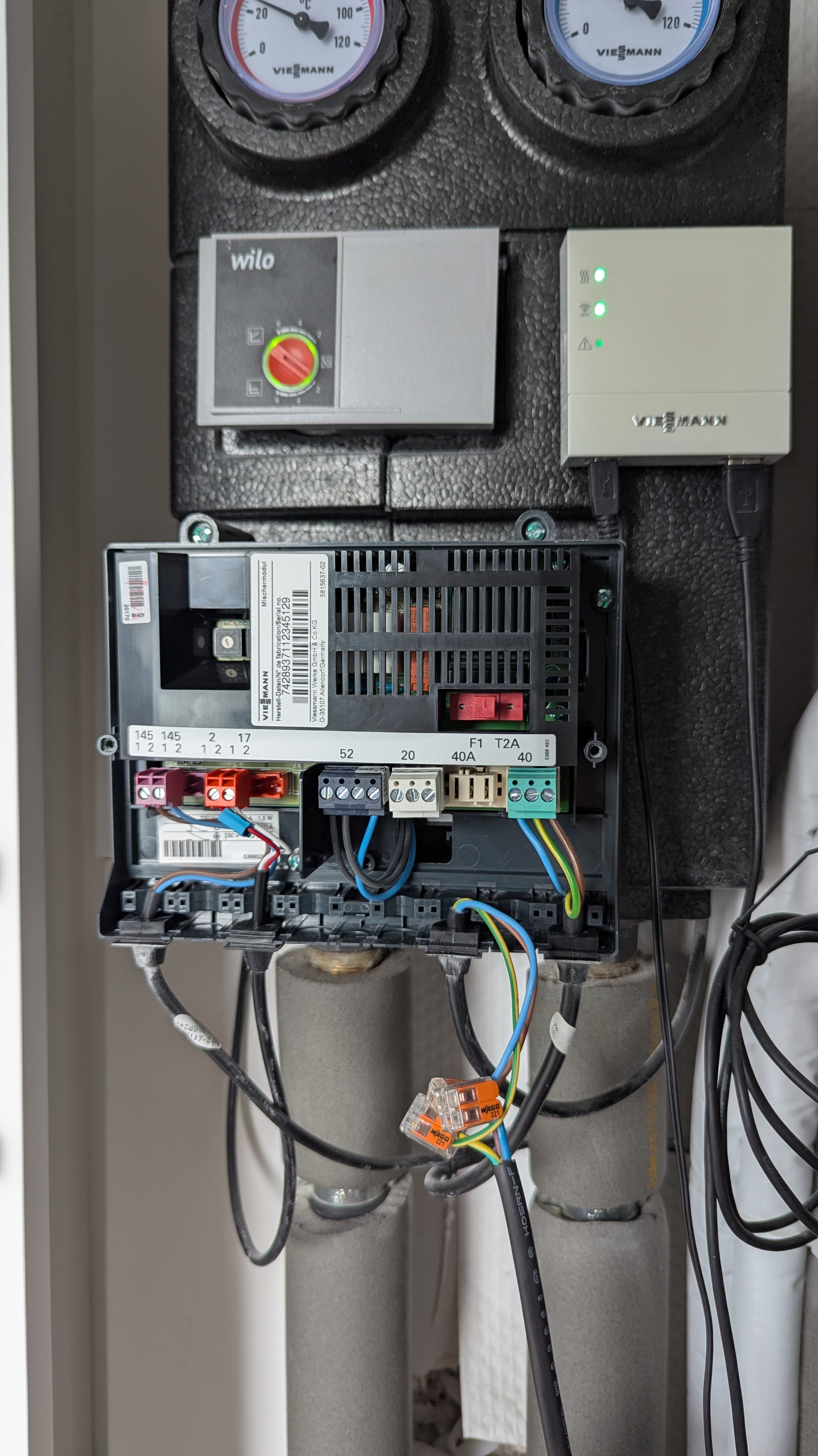

Um das Thema auch für andere Interessierte abzuschließen, hier noch einmal Feedback.
Nachdem ich meine Scheu überwunden habe und in den Elektro-Kasten der FHBs-Erweiterung der Heizung reingeguckt habe, habe ich verstanden, dass ein Relais der FBH-Pumpe einfach 230V gibt.
Aktuell steckt die Pumpe vorerst einfach mit einem Schuko-Stecker in der Steckdose und im Winter baue ich es wieder um. Außer einem Kabel mit Schuko-Stecker war also nichts erforderlich und es klappt wunderbar.
Im Flur im Erdgeschoss ist es nun merklich wärmer, unterm Dach deutlich kühler.
Sehr zu empfehlen.
Anschlussklemme 20 war bei mir die FBH-Pumpe, habe ich durch Messen mit einem Multimeter im Heizbetrieb leicht herausfinden können. Die Pumpe steht auf wenig Drehzahl, reicht völlig und spart Strom.
Bei Arbeiten an 230V empfiehlt es sich einen Elektriker dazu zu holen.

Könntest du mir ein paar mehr Details zu deiner Ansteuerung geben @Stefan_L ? Wo greifst du in das System ein? In der "Box" des Mischers, in dem die Kabel ankommen? Oder in der Steuerung der Heizung?
Am liebsten wäre mir natürlich Viessmann würde einfach die Software anpassen und dieses coole Feature allen ohne Mehraufwand zur Verfügung stellen, aber die Hoffnung darauf ist sehr klein 😅
Bei mir sind die Tuya-Smart-Switches im Gehäuse der Vitotronic untergebracht und sind parallelverdrahtet zu den Steckern die zu den Pumpen gehen.
Den Mischer verändere ich nicht, da ich nur die Wärme aus dem Brauchwasserspeicher zu den Heizkörpern bringen will.
