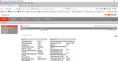

Die nachfolgende Bildschirmkopie zeigt Fehlercode_B1__Fehler Bedienteil.

Da das Komm-Modul sich trotz Störung mit dem vitodata100.viessmann.com/VD100/VD100/Login verbindet ( es gibt den Fehlercode B1 aus), ging ich davon aus, dass zunächst nur der Austausch des Bedienteils -Pos. 0018 Seite 76/77 der Serviceanleitung- erforderlich sei um damit relativ schnell wieder eine funktionierende Regelung zu haben.
Aber: Nach dem Tausch des alten gegen das neu gelieferte Bedienteil hat dieses auch das gleiche Verhalten gezeigt: kein Einschalten des Displays und wieder der Fehlercode B1.
