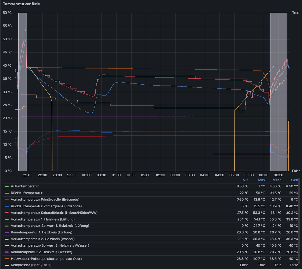

Trotz keiner Heizanforderung (Alle Stellventiele zu) läuft die Heizkreispumpe. Vor- und Rücklauftemperatur sinkt und Heizung startet neuen Heizvorgang, wenn Spreizungen unterschritten:

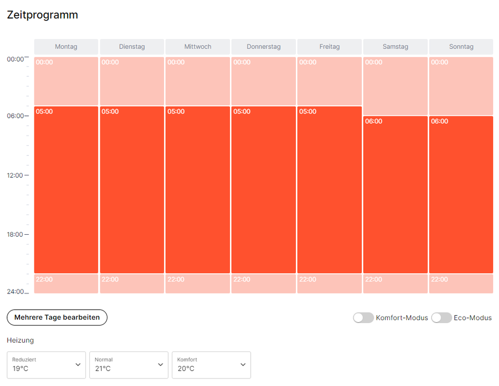

Zeitprogramm meines 2. Heizkreises (Warmwasser)

nein und es sind an diesem Zeitpunkt kein -10 C 🙂
Wie auch bei mir oben im Bild zu sehen steht keine Heizanforderung seitens der Einzelraumsteuerung an
(Sieht man daran, dass keine Kachel Organge untermalt ist) wie z.B.
und trotzdem läuft der Verdichter und das Heizwasser wird erwämt, da Vorlauftemperatur-Sollwert vom Heizkreis (Wasser) Hysterese unterschritten, da ja die Heizkreispumpe immer läuft und das Wasser so schneller erkaltet im Kreislauf.
Letzte Nacht hatte ich die Heizkreispumpen mal aus und man sieht, dass die Temperaturen im Kreislauf weitestgehend konstant bleiben:
Dazu habe ich im Heizkreis Zeitprogramm die Reduzierte Stufe von 22 - 6 Uhr gelöscht und dann ging die Heizkreispumpe in dieser Zeit aus:
Nur Überschreibt die Einzelraumsteuerung wieder das Heizkreisprogramm. Heute sieht es wieder so aus, je nachdem wann die erste und letzte Zeiteinstellung der Einzelraumsteuerung ist:

Deine Auswertung sieht gut aus, solle ich doch vielleicht auch mal machen im Moment Logge ich nur
Vor Rücklauf. Hatte gestern versucht die Heizung in Homeassitent ein zu binden hat aber nicht geklappt,
Irgendwie hab ich da auch nicht so richtig Lust zu, das System soll laufen. Das ist ein Heizkreis mit Warmwasser.
Das ist kein Atomreaktor mit Quantencomputersteuerung.
Die grössere Heizung oben wird komplett gelogged Pumpendrehzahlen Mischerbewegungen Temperaturen eine unmenge an Daten, uber Lorawan so ziemlich alles was das System hergibt.
Da ist es auch recht einfach an den richtigen Stellpunkten zu drehen wenn man alle Daten hat

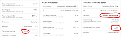

schau mal bei Dir im viguide ob die Temperaturregelung auf "Normal" steht und der Ventiltyp "Stromlos geschlossen" ist.
Ansonsten mal den Ventil Erstöffnungs-Modus aktivieren und schauen, ob das Ventil auf und zu geht. Dauert ca. 5 Minuten der Vorgang.
Wenn Ventilstellung auf Vollständig geschlossen ist, sollte es auch Vollständig geschlossen sein.
Ansonsten gilt folgende LED Statusanzeige am ViCare Fußbodenthermostat:
