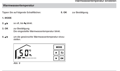

Wie ist die gewünschte WW-Temperatur eingestellt?
Leider gibt es keine weiteren Einstellungen am Controller.
