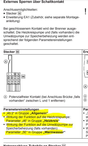

Du solltest den Vitodens extern über den Ofen sperren. Dann sollte man einstellen können was die Pumpe machen soll. Diese Einstellung hat Viessmann aber scheinbar bei den neuen Vitodens „vergessen“.
Zum extern sperren benötigst du eine EM-EA1

Das Sperren geht auch ohne weitere Zubehör von Viessmann über Kontakt 96.
Da könntest du einen mechanischen Thermostat an deinen Ofen machen, der dann mit Kontakt 96 verbunden ist.
https://static.viessmann.com/resources/product_media/5800098VSA00004_1.PDF
