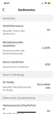

Bild 1: Das sieht doch passabel aus!

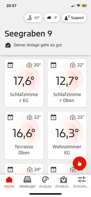

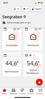

Bild 2 - 4: Die Bude wird einfach nicht warm.

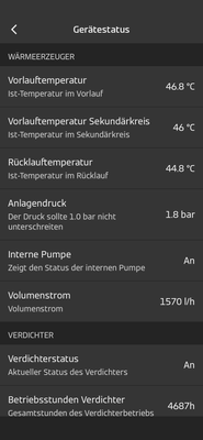

Bild 5 - 6: Parameter der Wärmepumpe.

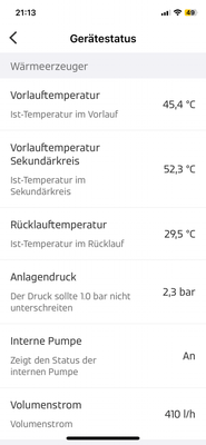

Bei hohem Volumenstrom sehe ich Bild 1 Niedrige Vorlauftemperaturen.
Dagegen in Bild 2, hoehe Vorlauftemperaturen.

Außerdem hast du den Bildern aus deinem Eröffnungsbeitrag nach die smarten Thermostate im Einsatz die die Raumtemperatur steuern sollen.
Manuelle Veränderung wirken hier nur bis zum nächsten programmierten Schaltpunkt und gehen dann wieder auf die ursprüngliche Programmierung.
Zweitens fragen die sich gegenseitig auf Bedarf ab und greifen massiv in die Steuerung und damit in die Heizkurve und den Volumenstrom ein.
Von den Dingern halte ich persönlich gar nichts.

Hier sind die Bilder, Stand 20:35 Uhr. Eben ist der Volumenstrom wieder auf 1950 l/h.

Und jetzt 21.15 Uhr
Du hast einerseits Räume mit Namen vergeben und andererseits eine Kachel für FBH und eine für Heizkörper.
Wenn nicht alle Räume mit Smarten Thermostaten ausgestattet sind gehört die intelligente Pumpensteuerung deaktiviert weil sonst die Heizkreispumpen durch die Smart gesteuerten Räume abgeschaltet werden können.
Also bitte in ViCare unter Einstellungen Wärmepumpe und dort wieder unter Einstellungen Heizkurve etc die intelligente Pumpensteuerung deaktivieren. Nähere Erläuterung dazu gibt's unter dem Punkt bei Klick auf das Fragezeichen oben.
