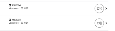

Ist eine KB1
hier gibt es die Anleitungen:
https://www.viessmann.com/etapp/search/de/0500?searchString=vitotronic%20150
schau noch ob deine S/N mit 71 oder 74 beginnt.
