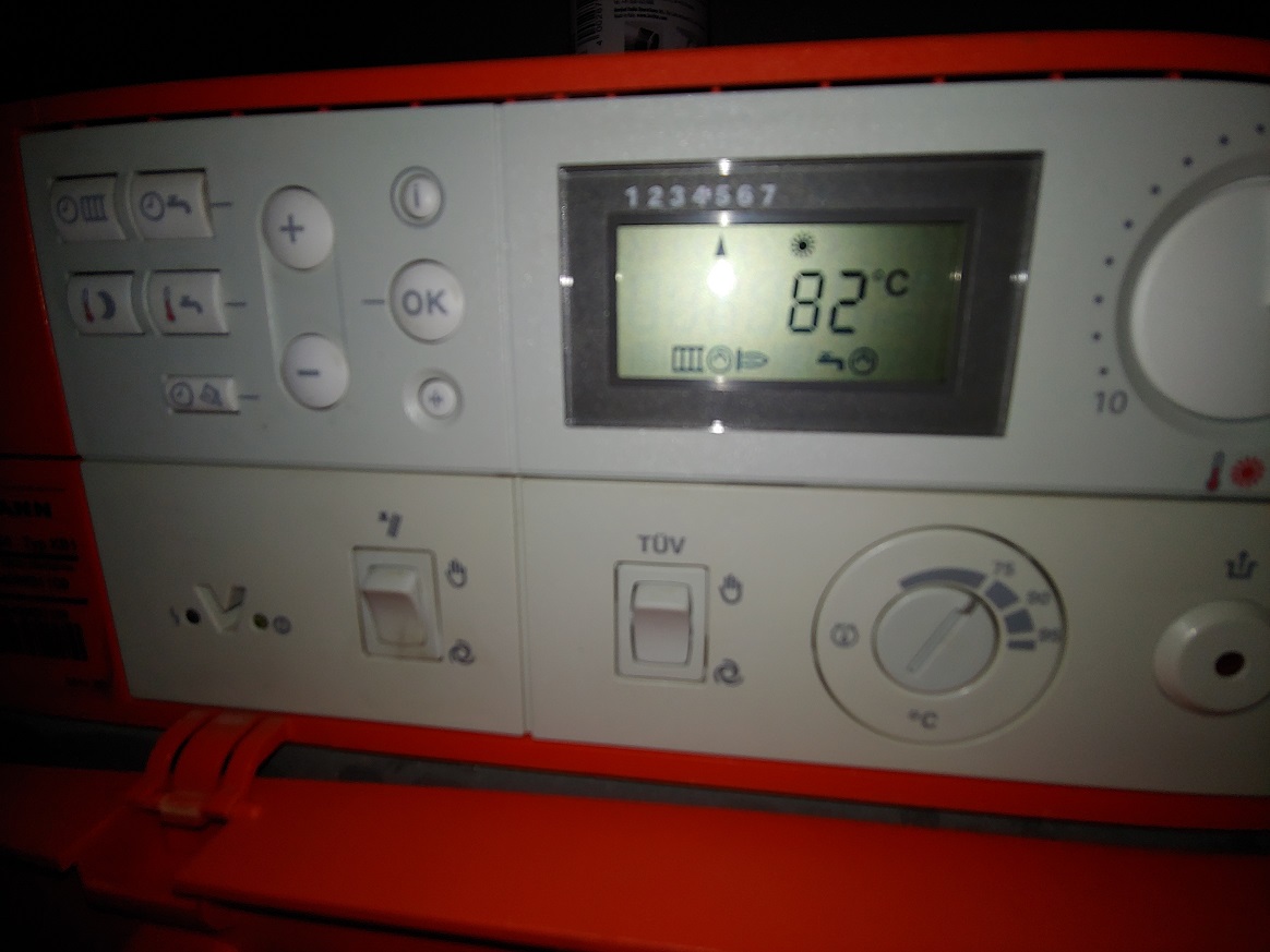

Der Heizkreis heizt normal, die Kesseltemperatur geht auf 71°+ hoch,
das Warmwasser allerdings geht nur bis max 41 Grad nach oben und das dauert schon eine lange Zeit.
Ich habe bereits den Sensor  im Wasserspeicher gegen einen anderen getauscht, und die Zirkulationspumpe an der Rückseite auch gegen eine neue ersetzt.
Ich habe die Heizung umgestellt auf parallel beheizen, da er mir sonst nie die Heizung freigeschaltet hätte.
Die Vorlaufleitung (also wo die Pumpe sitzt) ist kochend heiß, die Rücklaufleitung unten drunter ist sag ich mal fast "kalt"
Eingestellt ist die soll Heiz Temp für Wasser auf 60, hatte auch mal getestet ob sich was verändert wenn ich umstelle auf 65°, bleibt aber gleich.
