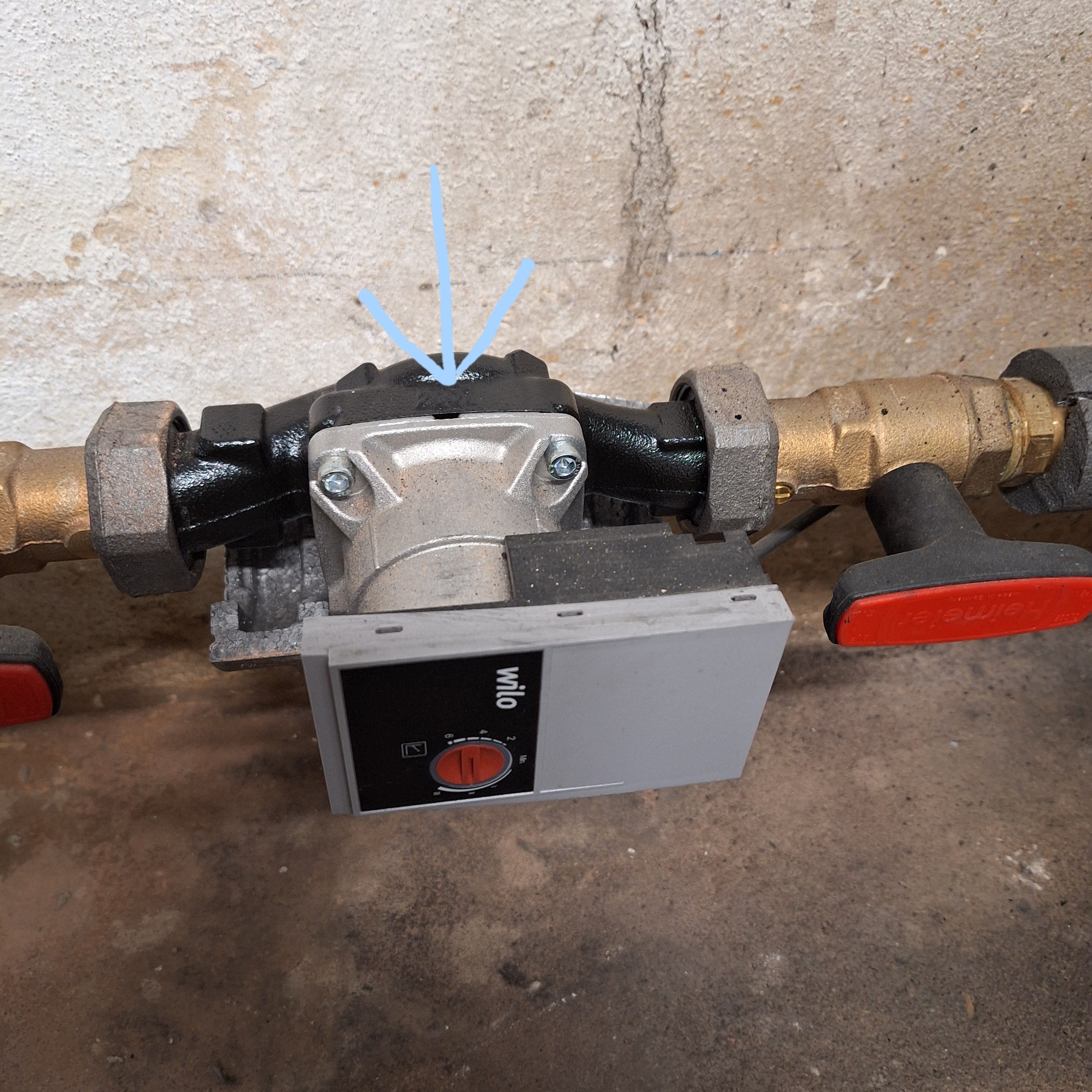

vielen Dank für die schnelle Rückmeldung, im Anhang habe ich ein Bild angehangen, das sollte die eingebaute Zirkulationspumpe sein.
Also die Pumpe ist an dem eingezeichneten Pfeil warm, wenn ich es richtig verstanden habe müsste es dort kalt sein?

Ich denke mal,dass keine Schwerkraftbremse in die Ladeleitung eingebaut wurde. Und so im Heizbetrieb in sehr kurzer Zeit die Wärme aus dem Speicher gezogen wird.
Über die Zirkuleitung ist es theoretisch auch denkbar,dafür ist aber der Austrag zu hoch. Und meist ist die Zirkuleitung zu klein,als das hier eine grössere Konvektion stattfindet.
In dem rechten IMI Kugelhahn sieht man ja die Schitzschraube der Schwerkraftbremse und diese steht auf "Durchzug".
Diese diese muss um 90 Grad gedreht werden.
Ob die allerdings bei waagrechtem Einbau funktionsfähig ist, weiss ich nicht. müsst man bei IMI in der Doku nachlesen.
Das bedeutet das die Kugelhähne eventuell falsch montiert worden sind? Ich versuche es mal ob es besser wird wenn ich die Schraube um 90 Grad drehe.

drehe die Schraube bitte erst wenn gerade eine WW Ladung läuft.
Nicht dass der Kugelhahn in falscher Flussrichtung montiert wurde und dann gar nicht mehr durchgeht.

Ich befürchte es,dass mindestens der Kugelhahn an der Zirkupumpe auf der verkehrten Seite ist. Weil Schwerkraftbremsen immer aufgedrückt werden,aber nicht ,gesaugt,,.
Und weil der Monteur das wohl bemerkt hat,wurde die Bremse eben dauergeöffnet.
die Schraube wurde nun um 90° gedreht, der Tank verliert dadurch weniger Wärme, jetzt besteht nur das Problem das er sehr lange braucht um das Wasser aufzuheizen, was vorher sehr schnell ging.

Stell bitte die Ladepumpe von aktuell Stufe II auf III und beobachte dann noch mal.
vorher war Dein "Tank" quasi immer leicht von Kesselwasser durchströmt (keine Schwerkraftbremse aktiv) und im Prinzip vorgeheizt aber ggf. auch abgekühlt - je nach Vorlauftemperatur für die Heizung. Jetzt muss die Schwerkraftbremse beim Laden überwunden werden. Dazu den Tipp vom Vorredner beachten.

Bleibt noch die Frage, ob die Wilo von links nach rechts pumpt oder umgekehrt. Die Lage der Schwerkraftbremse ist mir so auch nicht klar. Dachte, diese ist nach dem Kugelhahn angeordnet.
Würdest Du das bitte noch beantworten.
ich habe nochmal nachgeschaut, die Wilo pumpt von links nach rechts.
Dann wäre er korrekt herum montiert und du kannst die Bremse aktivieren.
