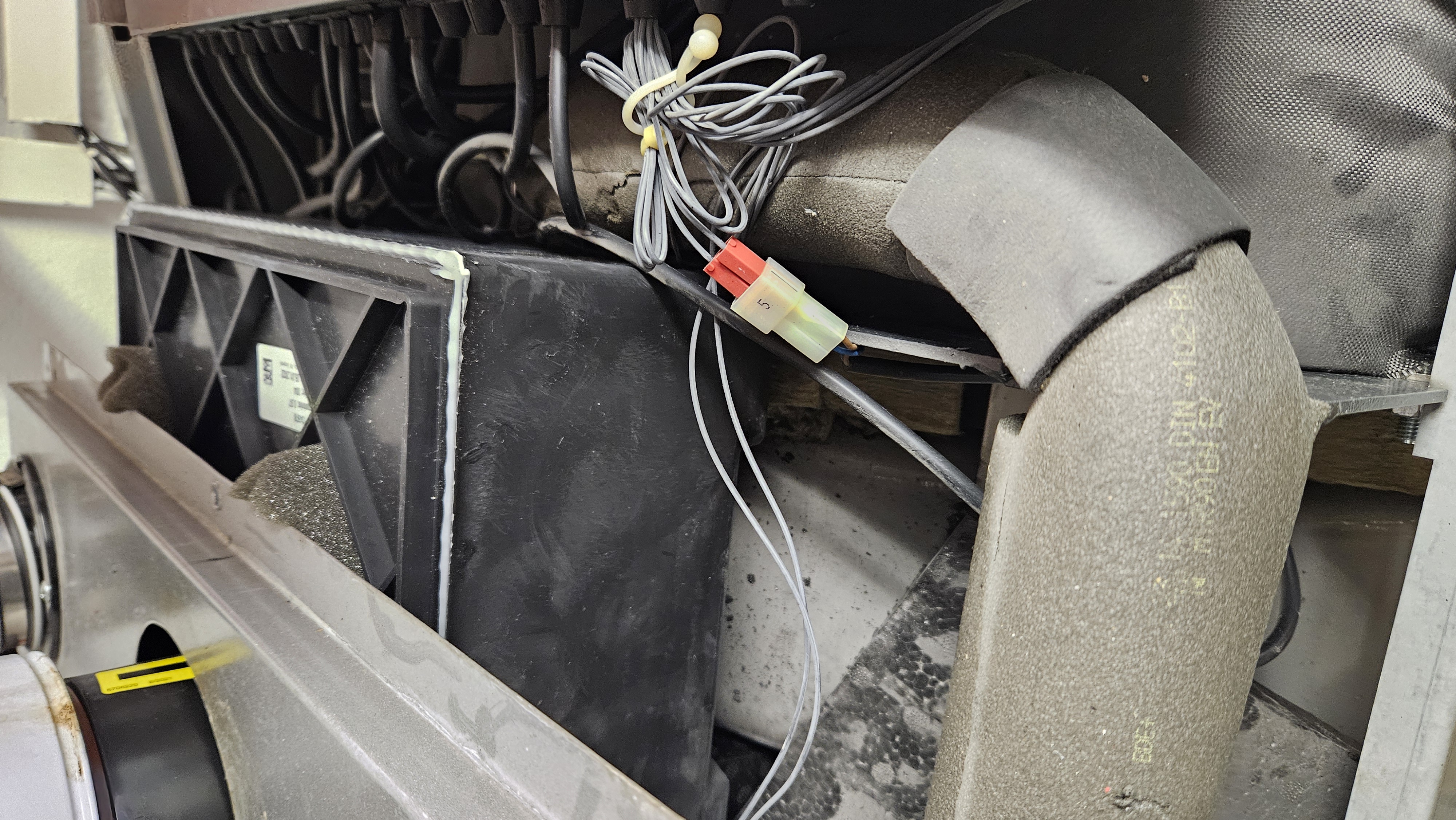

Mein Schwager hat bereits versucht, das Leck mit einer Abdichtmasse zu schließen.
deshalb das Gewebe über der Stelle.
