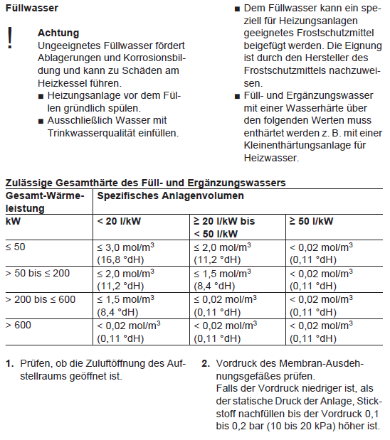

möchte meinen neuen Vitola 200, 22kw mit Heizungswasser befüllen kann ich dort normales Trinkwasser nehmen oder sollte man besser eine besondere Wasserhärte einhalten. Ich habe eine Gesamthärte von 19°dh und eine Karbonathärte von 8,32°dh,
Was kann passieren wenn ich damt die Anlage befülle wie bei den Vorgängerkessel,
Habe bei den alten Kessel nach Hydraulischen Abgleich immer Luft in DG Körper, Ausdehnungsgefäß sind aber Ok, kann dieses auch mit den Wasser zusammenhängen, welcher Härtegrad wäre Optimal oder kann ich auch dieses Wasser nehmen mit der Gesamthärte vo 19°dh.

Hallo Installateur,
also 19°dH sind wesentlich zu viel.
Solltest du die Anlage mit dem Wasser füllen, kann es unter Umständen sein, das dein System in Kürze mit Kalk zugesetzt ist und die Anlage dadurch au Störung geht.
Das Füll- und Ergänzungswasser sollte der VDI2035 entsprechen und folgende Grenzwerte einhalten:
Bevor du dein "altes" System wieder mit Wasser befüllst, empfehle ich dir, alle Leitungen zu spülen und somit von Rückständen zu befreien.
Beste Grüße °be
Mit der Wasserhärte hat die Luft im System eigentlich nix gemein. Die Luft kommt eher durch ungünstige Rohrverlegung zustande. Insbesondere bei der HZ-Leistenverlegung muss man sich hier den baulichen Gegebenheiten anpassen. Aber auch Rohrsprünge, welche mitunter möglich sind, können ein problemloses Entlüften zumindest erschweren. Hinzu kommen hier noch , dass zum Einen das Ausdehnungsgefäss langsam altert und Luft durch die Membran diffundieren lässt. Zum Anderen wird das Frischwasser, welches der Heizung gelegentlich zugeführt wird, durch Erwärmung entgast.
Die Wasserhärte von 19° dH halte ich für zu hoch. Hier sollten entsprechende Zuschlagstoffe hinzugefügt werden. Es gibt Fülleinrichtungen, wo dies über geeignete Adapter und den passenden Behältern möglich ist.
Die Wasserhärte sollte 14° dH nicht überschreiten.
