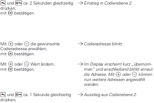

In die Codierebene kommst du übrigens mit folgender Tastenkombi:
Prüfe nachdem du den Reset durchgeführt und deine Einstellungen vorgenommen hast die Funktion der Anlage und auch in der Diagnose die Soll- und Istwerte.
