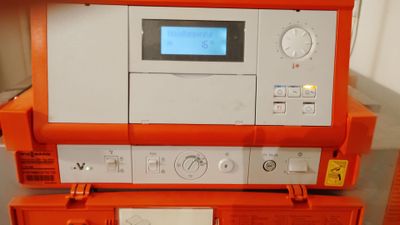

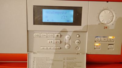

Vitodens 300, vitoladens 200
Mein Brenner startet nicht
 Auch nach Ausschalten, auch nicht im Schornsteinfegermodus.
Wasserdruck war 0,2 bar, nachgefüllt, entlüftet. Mehrfach neu gestartet. Das Gerät clickt aber macht keinen Gebläselärm wie bei normalen Starts.

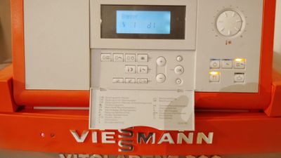

Störung d01 kommt auch nach Quittierung wieder. Fehler Led links blinkt.

Für einen Ölkessel steht d1 dafür,dass der Kessel auskühlt. Und wenn das gleich nach Einschalten auftritt,würde die Fehlermeldung nicht richtig quittiert..
Öl-Brennwert: Vitoladens 200 steht auf der Steuerung.
 fehler lässt sich löschen. Nach Neustart macht er zweimal mit Abstand click und geht auf Störung. Es gibt keine rauschenden Geräusche wie bei normalen Brennerstart und Betrieb.

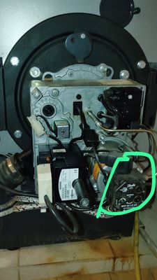

Dann dürfte es der Anlaufkondensator geschafft haben. Der Kondensator stellt hier eine Hilfsphase zur Verfügung,damit der Motor überhaupt drehen kann. Der Motor treibt das Gebläse an.
Ja, darauf würde ich bei der Beschreibung aus tippen.

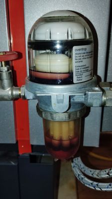

Bis auf das clicken (ein Relais?) gibt es gar keine Geräusche. Kein Brummton, kein Rauschen. Deutet irgendwas auf eine schlechte Ölversorgung hin? Würde der Brenner bei Ölmangel trotzdem ersteinmal ein rauschendes Geräusch machen? Meiner Erinnerung nach Läuft das Gebläse im Normalbetrieb vor dem Start hörbar an. Würde das Gebläse nicht immer erst einmal hörbar anlaufen bevor Öl eingespritzt wird?

 wo sitzt der Anlaufkondensator? Was müsste man wo messen?
Genau deswegen sag ich ja Anlaufkondensator. Der zugehörige Motor muss erstmal anlaufen . Das Klicken dürfte das Relais sein,welches Strom an den Motor legt. Ist der Anlaufkondensator defekt,passiert genau nichts.
Ist noch Restkapazität vorhanden,setzt meist ein Brummton ein. Der Motor ,,will,, drehen,schaffts aber nicht.
Der Kondensator ist rechts am Motor auf ca 5 Uhr
Du kanns die Kappe am Kondensator abmachen, wenn dort eine Gelee artige Masse zu sehen ist, läuft er aus.
Sonst am Motor messen ob ,nach der Vorwärmzeit 230 V am Motor anliegen

Wenn ja dann Kondensator prüfen, optisch - wie beschrieben, oder mit Multimeter oder auf Verdacht tauschen.
Wenn keine Spannung am Motor zu messen, ist, aber die orange Anforderungslampe leuchtet, könnte der LMO defekt sein.
