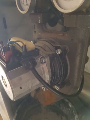

Schönen guten Tag, ich bin verzweifelt auf der Suche nach einer Möglichkeit eines 1:1 Tausches der Umwälzpumpe, die in einem Vissmann Divicon verbaut ist. Angestrebt ist eine aktuelle moderne "clevere" Energiesparpumpe. Kann mir jemand helfen?

Hallo, so nachdem die Pumpe gerade wieder stehen geblieben ist und auf keiner der 4 Stufen funktioniert habe ich mal an den Kontakten der Pumpe gemessen und es kommt kein Strom an.
1. Frage: Ich kann ja die Pumpe (als Übergangslösung) auch normal über eine Steckdose anschließen, muss nur auf den Leiter achten sonst dreht sie sich falsch, richtig?
2. Frage: Liegt das vermutlich an einem defekten Relais das kein Strom ankommt und wo finde ich das?

ja, das ist kein Problem.
Alle Adern ablegen und mit einem Netzkabel anschließen.
Wenn der Schutzleiter richtig angelegt ist, schafft man es nicht durch Vertauschen die Pumpe anders herum laufen zu lassen, ist ein Kondensatormotor, der intern entsprechend verkabelt ist. Trotzdem sollte man ihn korrekt anschließen.
Ja, die Steuerung kann verstellt oder defekt sein. Kann auch ein Relais der Steuerung (wahrscheinlich) sein.
Welche Steuerung liegt den vor?

Sorry habe ich vergessen zu erwähnen. eine Trimatik 7450285-B.

Ich habe es mit der Schornsteinfegertaste probiert und da läuft sie, somit sollte das Relais i.O. sein.
Die Pumpe ist dann ca. 5-10min später wieder angelaufen.
Also soweit ich das beobachtet habe ist die Pumpe immer ein paar Minuten nachdem der Kessel aufgeheizt wurde plötzlich stehen geblieben.
Wenn der Fehler von der Platine kommt kann man die wohl nur tauschen oder wie gesagt die Pumpe einfach über eine Steckdose anschließen. Die Pumpe läuft sowieso durch und wird nur bei WW-Bereitung über die Steuerung abgeschaltet, das würde dann halt nicht passieren.
Gibt es noch andere Möglichkeiten den Fehler ausfindig zu machen?

Da ich den Schaltplan nicht kenne: evt. schaltet der Schornsteinfegerschalter die Pumpe direkt ein unter Umgehung des Relais (so würde ich das Ding bauen), dann sagt der TEst mit der Schornsteinfegertaste nix aus.
Nutze den Relaistest wie oben beschrieben.
Wurde mal das Netzteil ausgetauscht?
Man könnte die Ausgangsspannungen des Netzteils mit einem Oszi messen und ggfs. einen defekten Siebkondensator finden.

Die Trimatik ist aus 1998/99. Netzteil wurde nicht getauscht, zumindest nicht in den 8 Jahren die wir hier wohnen.
Zum Verständnis, den Relaistest kann ich ja nur durchführen wenn die Pumpe nicht funktioniert, macht ja sonst keinen Sinn, oder?
Oszi habe ich keines zur Hand bzw. fehlt mir dazu das nötige Wissen.
Im Relaistest sollten alle Relais einzeln angesteuert werden, schau mal in die Anleitung für die Fachkraft für Deine Trimatik oder hier im Forum, das Thema gabs schon mal...
26 Jahre sind heftig viel für die Elektrolytkondensatoren im Netzteil.
Bei der Vitotronic 200 sind die nach 15 bis 20 Jahren defekt und machen Probleme.
Bei der Trimatik dürfte es ähnlich sein.

Hallo Leute,
ich muss jetzt nochmal fragen, habe diesbezüglich keine schlüssige Antwort erhalten.
Nachdem die UWP im Moment läuft und sich nach dem WW Aufheizen auch wieder einschaltet, was bringt mir dann der Relaistest, den das Relais sollte ja richtig arbeiten sonst würde sich die UWP nicht ein und ausschalten bei WW aufheizen?
Für mich würde der Test nur Sinn machen wenn sich die Pumpe nicht einschaltet, oder verstehe ich da was falsch?
Danke & und in diesem Sinne wünsche ich allen hier im Forum ein FROHES FEST und ein GESUNDES 2026.
Du hattest weiter oben geschrieben das die Pumpe manchmal nicht läuft und in diesem Zustnad an den Anschlüssen der Pumpe "kein Strom ankommt" (->ich vermute Du meinst "keine Spannung anliegt").
Da Relais sporadische Fehlfunktionen aufweisen können, würde Dir der Relaistest in dem Moment weiterhelfen, wenn die Pumpe nicht läuft und keine Spannung anliegt.
Zusätzlich kann es für die Fehlereingrenzung helfen den Relaistest für die Pumpe mehrfach durchzuführen (> 10 Mal) um eine sporadische Fehlfunktion des Relais nachzuweisen.
Dies kannst Du jederzeit machen, auch wenn die Pumpe im Normalbetrieb gerade läuft, da beim Wechsel in den Relaistest zuerst alle Relais abgeschaltet werden.

wenn Du im Fall eines bleibenden Fehlers keine neue Steuerung einbauen möchtest, dann könntest Du auch parallel zur Speicherladepumpe ein kleines Schütz schalten, das für die Ladezeit die Pumpe abschaltet, wenn Du sie dierekt mit dem Netz verbinden möchtest.
Eine Dauerschaltung ist ist schlecht wenn Wasser erwärmt wird. Dauert länger und der Heizkreis wird zu warm.
