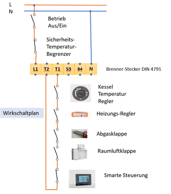

Hallo Marcus,
ersetzen würde ich die Trimatic-MC nicht, da die gesamte Sicherheitskette hier betroffen ist.
Aber du kannst mit einer smarten Steuerung (z.B. UVR16x2)  eine Art "Erweiterung" umsetzen, um das "Smart machen" Ziel zu erreichen.
Die smarte Steuerung erhält unabhängig von der Trimatic eigene Sensoren für Vorlauf-, Aussen- und Boiler-Temperatur.
Sie übernimmt die Ansteuerung der Pumpen und bringt einen Öffner-Kontakt in die Anforderungs-Kette für den Gasfeuerungsautomaten.
Das war bei mir etwa so umgesetzt.
Der Sollwert für die Vorlauftemperatur an der Trimatic wird übehöht eingestellt, so dass diese praktisch immer eine Anforderung bringt.
Die Regelung wird somit alleine von der smarten Steuerung übernommen.
Wichtig: die ursprünglichen Sicherheitsmechanismen wie STB, KTR bleiben alle erhalten und werden nicht angetastet.
Selbst wenn die Elektronikbox ausfällt und diese entnommen wird, bleibt alles noch funktionsfähig.
Die Trimatic würde ohne smarter Steuerung dann nur noch vom KTR geregelt werden mit einer sehr hohen Vorlauftemperatur.
