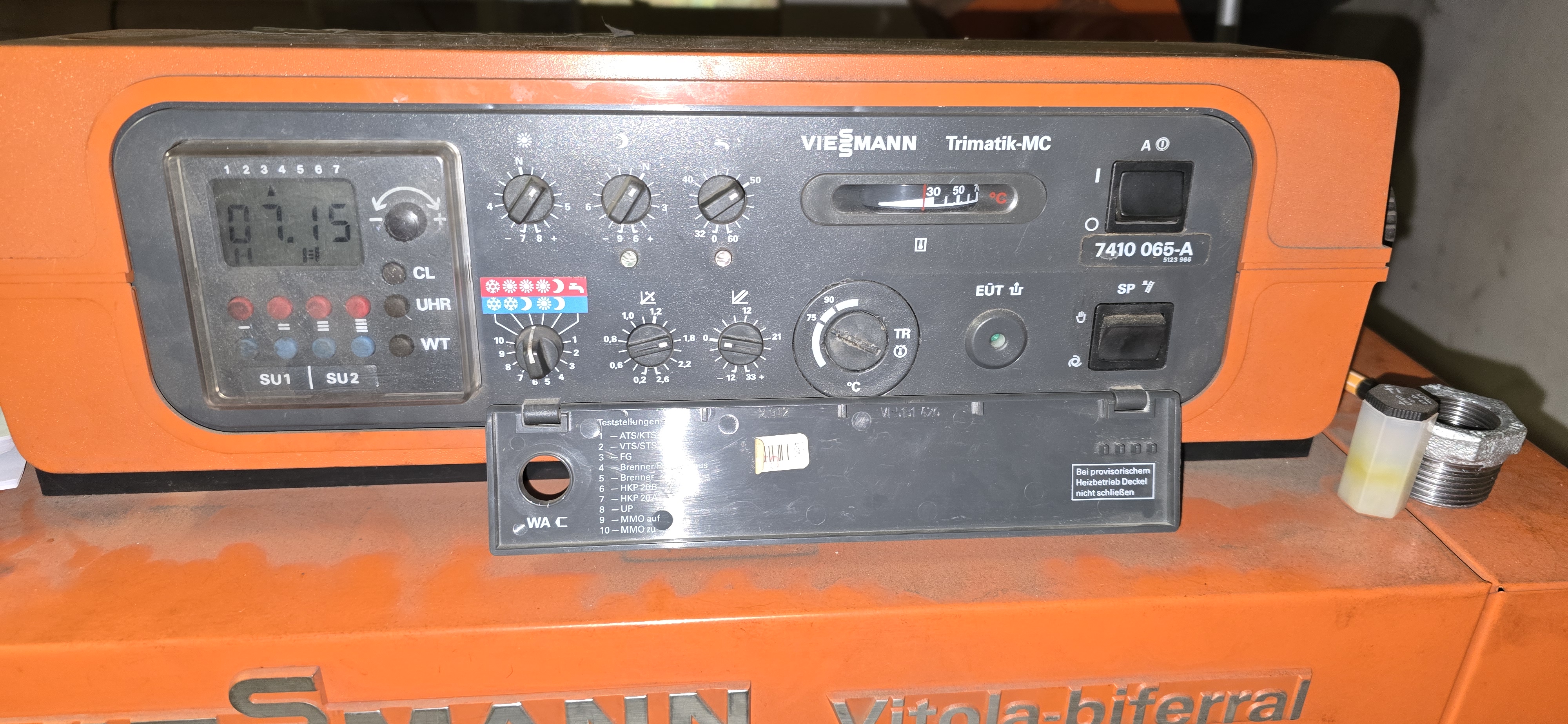

Ich habe ein Problem mit einer viessmann Ölheizung, regelung ist noch eine alte Trimatik MC.

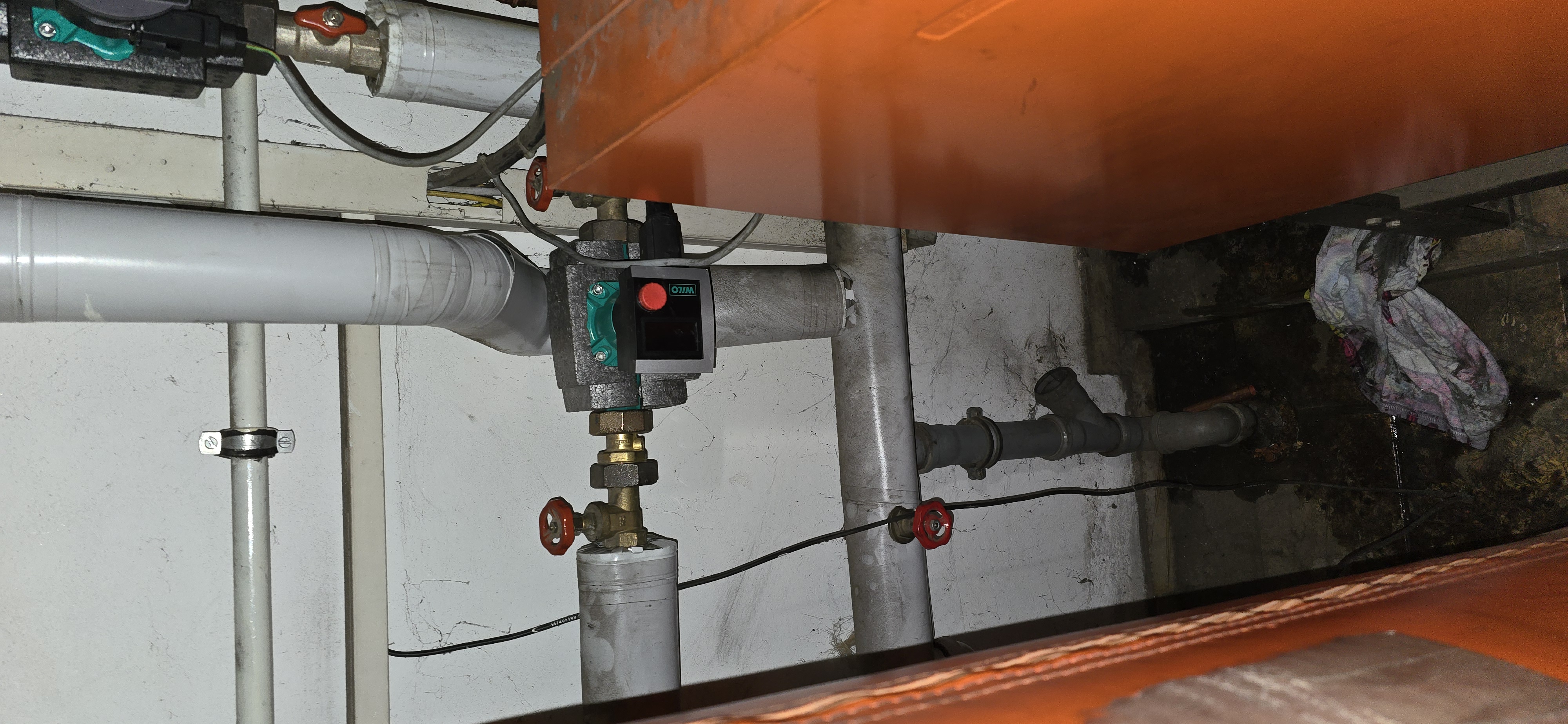

Die Problematik fing vor ca 2 Wochen an, dass ich zu unregelmäßigen Zeitpunkten kalte Heizkörper hatte. Mir ist aufgefallen das die rote Lampe vom Brauchwasser überdurchschnittlich lange an war. Den Fühler vom warmwasserspeicher habe ich getestet und dieser funktionierte. Anschließen habe ich die alte boilerladepumpe ausgetauscht und das Problem war behoben. Speicher ist wieder auf die gewünschte Temperatur aufgeheizt und die Lampe ging aus.
Im gleichen Zug tauschte ich noch die Heizkreispumpe und das ausdehnungsgefäß (war alles noch von 1990)
Leider besteht das Problem aber weiterhin, die Pumpen werden von der Regelung angesteuert, heizkreispumpe läuft dauerhaft sobald warmwasser Temperatur erreicht ist.

Ich habe vergessen zu erwähnen, dass die grüne Lampe unter der nachtabsenkung blinkt.
Sieht zumindestens so aus, das Licht ist sehr schwach.
Eventuell bekommst es mit dem Testschalter raus ? Stellung 1 wäre der ATS. Die anderen stehen ja im Deckel.
Im Testprogramm bleiben die Lampen dunkel, somit kein Fehler. Ich habe den außenfühler nun abgeklemmt und die Heizung gestartet, grüne und rote LED blinken. Dann Heizkurve auf 2 gestellt, heizung springt an und ist jetzt mal auf 60grad vorlauftemperatur (steigend). Sollte damit doch klar am außenfühler liegen oder?
Die trimatic mc läuft ja ohne angeklemmten außenfühler soweit ich es noch von früher weiß mit 0 grad Außentemperatur oder?
Habe jetzt leider kein Messgerät um den Widerstand zu messen.
Ja,bei fehlendem Aussenfühler fällt die Regelung in eine Art Notlauf.und regelt nach 0*C AT
. Wenn du ihn abklemmst und die LEDs blinken abwechselnd,heisst das aber dass der AT. mindestens erkannt wird. Das sagt natürlich nix drüber aus,welcher Wert ermittelt wird.
Wenn dir die 60*C genügen,kannst es so lassen.
Also wenn die Lampen im Testbetrieb ausbleiben heisst es soweit ich weiß das der ats erkannt wird. Wenn man ihn abklemmen und die LEDs blinken das eine fehlfunktion vorliegt.
Somit müsste doch aber jetzt klar sein das der ats kaputt ist sonst würde die Heizung ja ebenfalls laufen wenn er angeklemmt ist oder irre ich mich?
Der fährt jetzt vermutlich bis auf 75grad kesseltemperatur hoch, das wäre mir natürlich zuviel und müsste ihn drosseln. Mir geht es aber eher darum ob ich einen neuen ats besorge und Frieden habe haha. Wenn es doch an der Elektronik liegt hätte ich halt ein Problem.
Er muss ja nicht kaputt ( im Sinne von Unterbrechung)sein.Es wäre aber möglich,dass er falsche Werte übermittelt.
Meinte ich ja, das wäre aber trotzdem ein Fehler vom ats und wäre mit einem neuen behoben und würde ausschließen das ein Fehler an der Regelung vorliegt, oder?
Ja,so würde ich das auch sehen.
